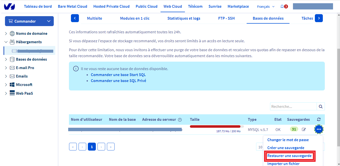

Bonne question… voici la manip en image :
Web Cloud => Hébergement => www.nom.com => Bases de données => Restaurer une sauvegarde
Il faut restaurer en même temps la base de données et l'hébergement et ceci à la même date

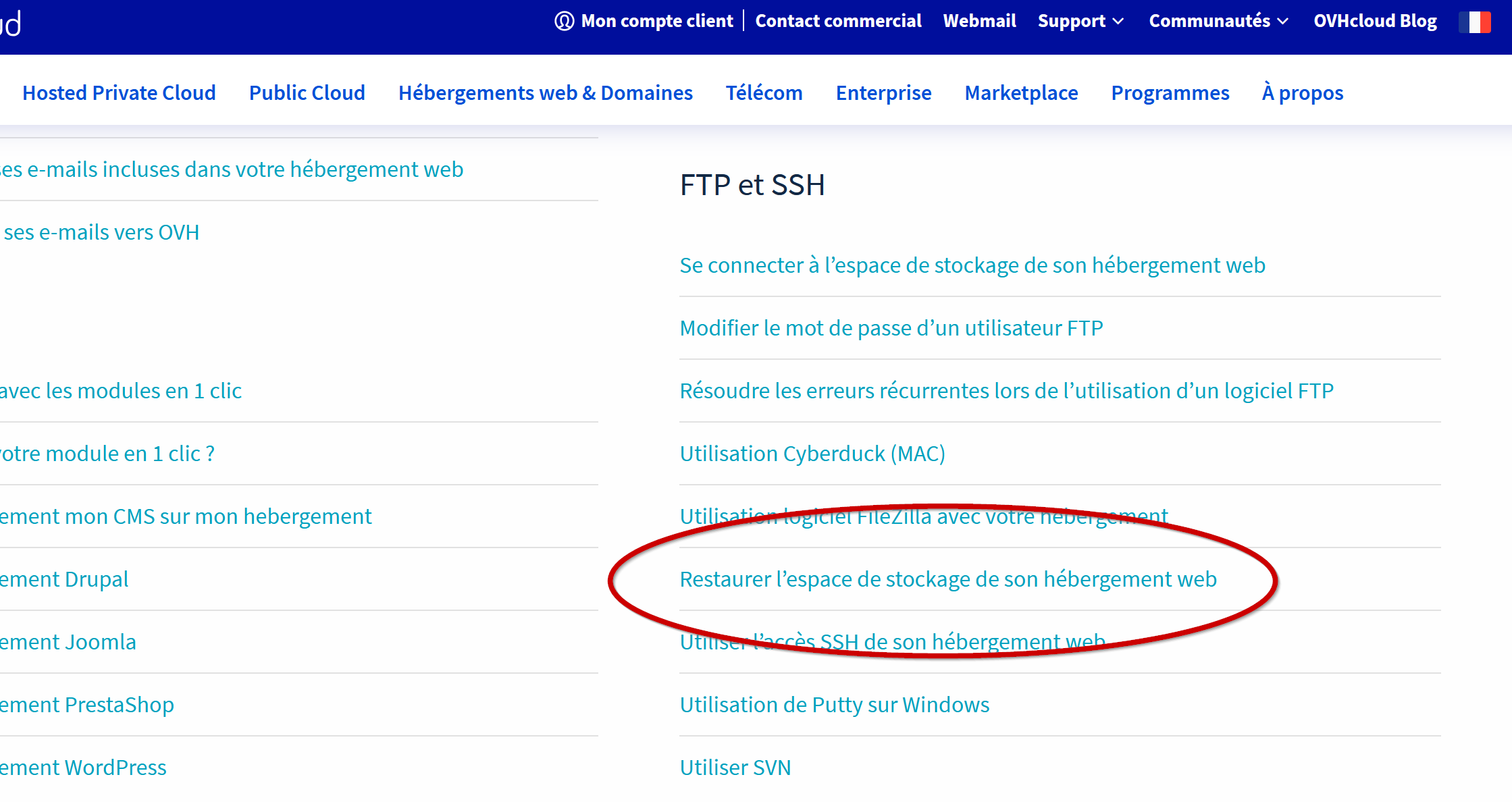

Et sinon comment restaurer une sauvegarde de l'hébergement ? Après votre message hier soir j'ai cherché dans les onglets je n'ai rien trouvé de tel.
On vous invite à lire les guides qui sont là pour vous aider:
https://docs.ovh.com/fr/hosting/
Bonjour @StephanieD7
Vous êtes avec Prestashop, mais à part les paragraphes spécifiques à WordPress, les autres paragraphes sont valables pour les autres CMS.
Voir dans mon guide, paragraphe : **T - Restauration OVH de votre site à une date antérieure**
Profitez-en pour lire attentivement les paragraphes **A à J** de ce guide.
