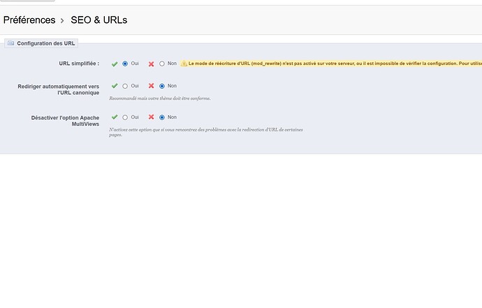

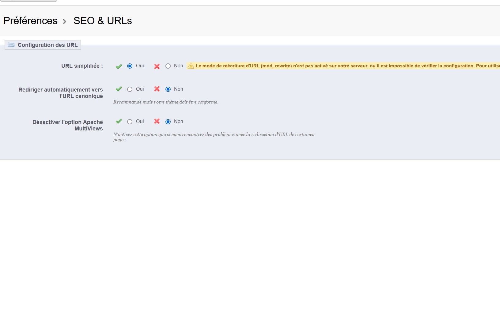

Bonjour, le domaine eurotex66.fr, quels réglages dans prestashop ?
Dans SEO&URL, j'ai: URL simplifiée (oui), Rediriger automatiquement…canonique (non), Désactiver…Multiview (non).
Sur le 1er item: URL simplifiée: il y le warning: Le mode de réécriture d'URL (mod_rewrite) n'est pas activé sur votre serveur, ou il est impossible de vérifier la configuration.
Je pense que le url rewrite fonctionne.

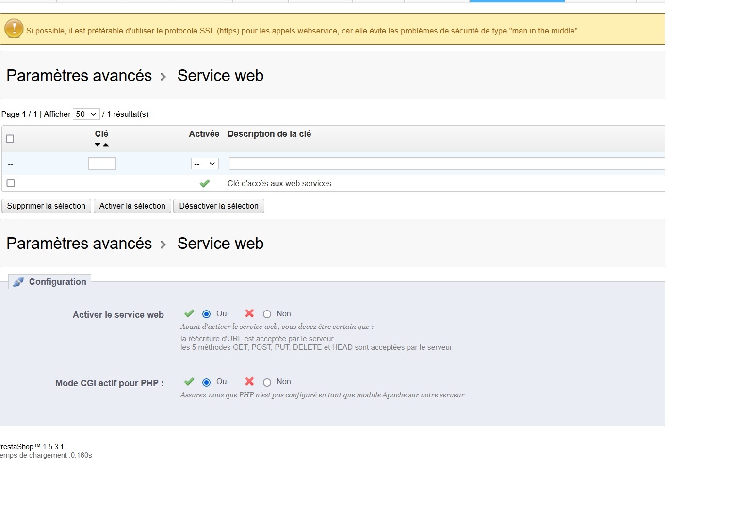

J'ai remplacé texto le htacces par le vôtre, mais hélàs ça ne change rien j'ai toujours ce 404.
Pourtant j'ai bien les webservices d'activés avec une clé, cf. image
Et dans SEO&URL j'ai toujours le message d'avertissement "général" que le module de réécriture d'URL n'est pas activé…
