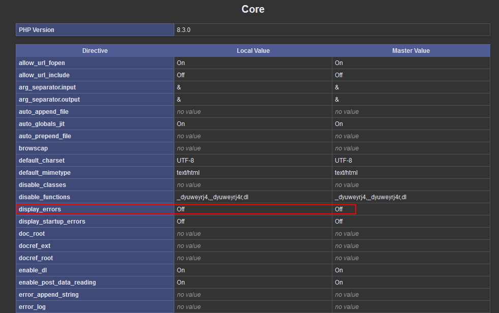

mais ne le fais pas avec le fichier ovhcloud indiquant un site en production!
si si un site en mode production dans le .ovhconfig va par défaut masquer les erreurs sauf si votre code indique le contraire (ce qui est possible si on active le mode débug dans un CMS).
Et c'est facile à vérifier, passer le .ovhconfig en "Production" et regarder dans un phpinfo et vous avez ceci :
Visible également ici : https://phpfpm83.webhosting-infos.hosting.ovh.net/
Note : si vous avez plusieurs .ovhconfig avec des versions différentes c'est normale du coup
Vous avez raison j'ai tracé les infos php du site et effet la variable dipslay-errors est à off!
Par contre dans la console d'administration de joomla, la valeur indiquée est inversée!
