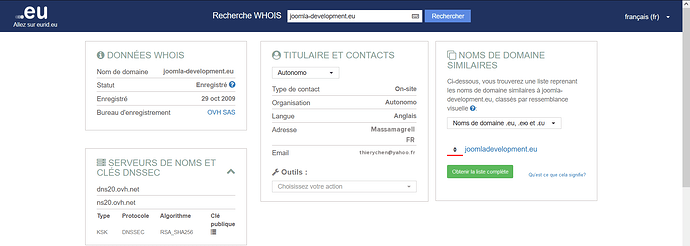

J'ai un nom de domaine joomla-development.eu
ce domaine existe depuis 2009, vous êtes donc propriétaire de ce domaine depuis 2009 et votre société se nomme "Autonomo" ?
Si la réponse est non : alors ce domaine ne vous appartient pas.
Si la réponse est oui : votre domaine pointe sur un serveur dédié/vps autre produit OVH (94.23.227.123)

Source propriétaire domaine : https://whois.eurid.eu/fr/search/?domain=joomla-development.eu
