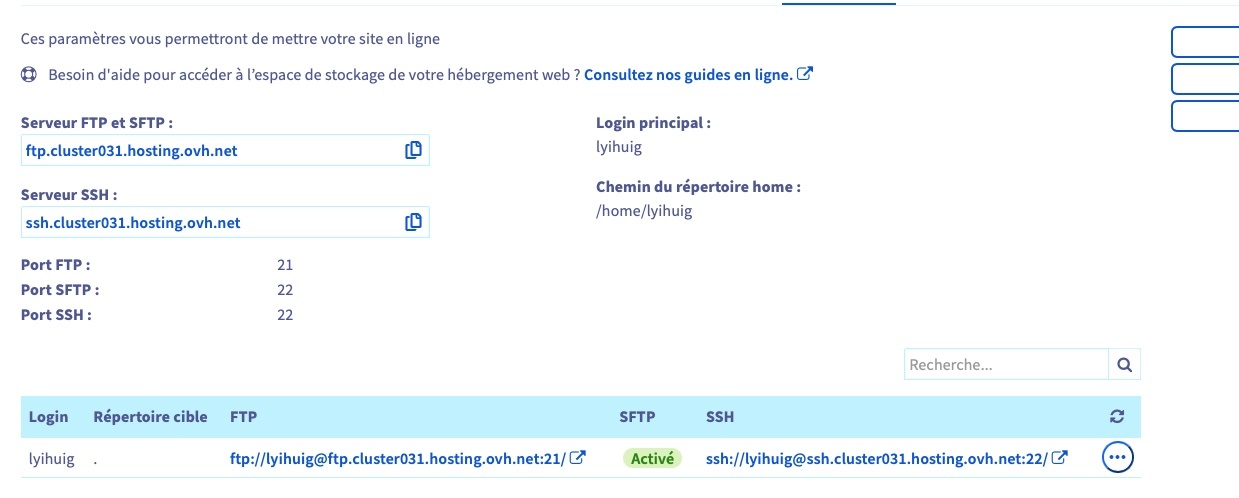

Bonjour @JulienG79
Il semble que tu accèdes à ton hébergement FTP.
IL vaut mieux travailler en SFTP comme indiqué dans mon guide.
–> Paragraphe : E - WordPress - Mise en place du logiciel FILEZILLA

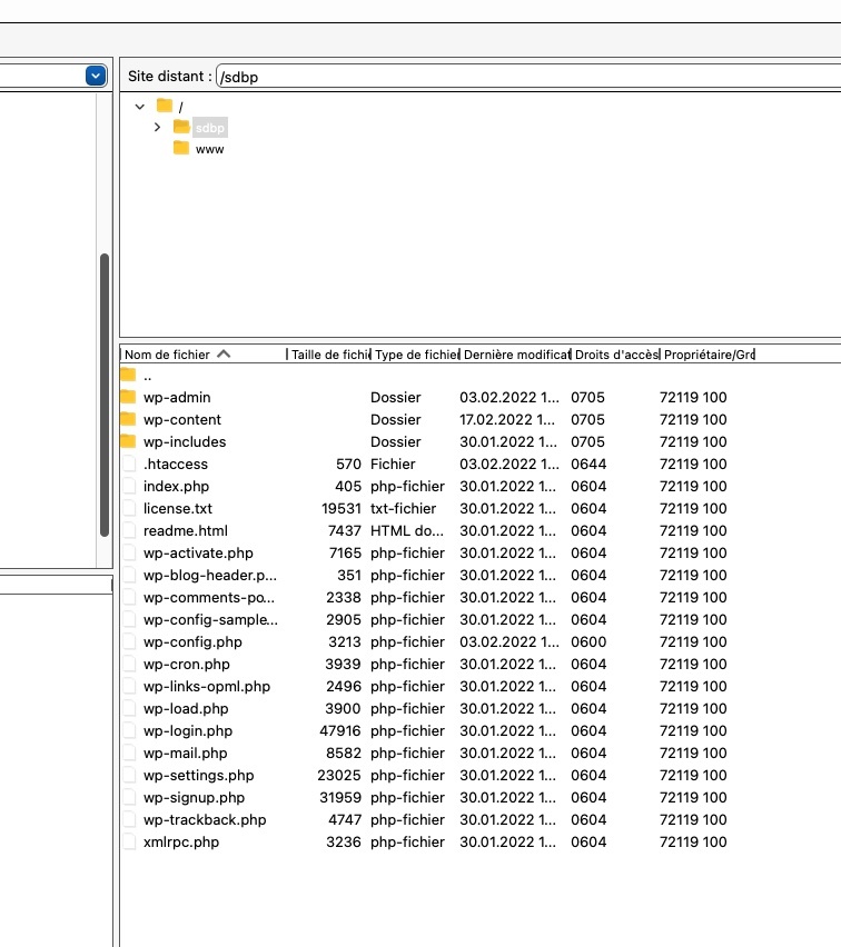

Il semble aussi que ton site soit installé dans le dossier sdpb au lieu de www.
Pas grave dans le multisite, mets comme dossier racine sdpb en remplacement de www.
Merci Gaston pour ta réponse rapide.
Sauf erreur de ma part, j'ai bien l'impression d'être en SFTP, comme le montre ka capture suivante, non ?

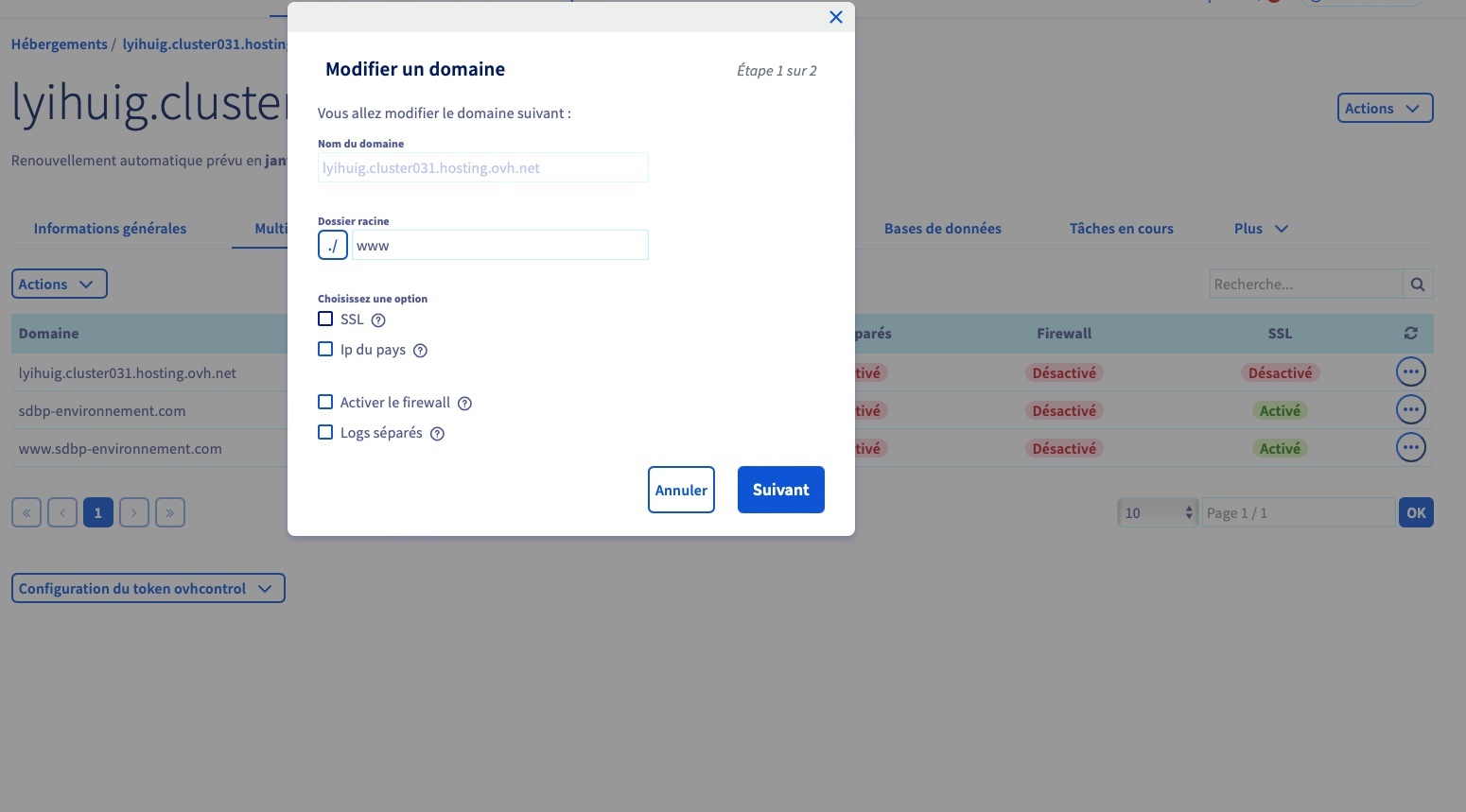

Pour la question du multi site, tu parles bien de cet endroit ?
Par ce que si c'est le cas, cela me met un message d'erreur quand je change www par sdbp : "Une erreur est survenue lors de la modification du ou des domaines de votre hébergement mutualisé."
Ne pas toucher xxx.clusterxxx

Dans Filezila, faut-il mettre le contenu du dossier sdbp dans www ?
