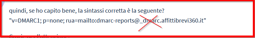

quindi, se ho capito bene, la sintassi corretta è la seguente?
"v=DMARC1; p=none; rua=mailto:dmarc-reports@_dmarc.affittibrevi360.it"
Grazie per l'attenzione.
Daniele
Non ce n'est pas ça
Ceci c'est faux.

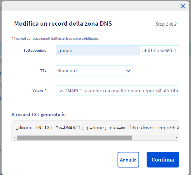

Vous devez ajouter le sous-domaine "_dmarc" ici:
così è corretto?
così è corretto?
C'est correct.

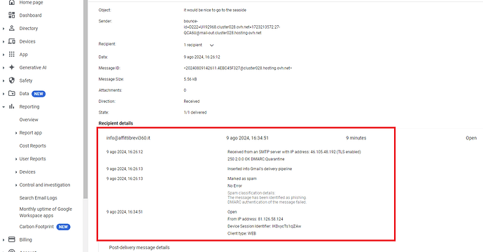

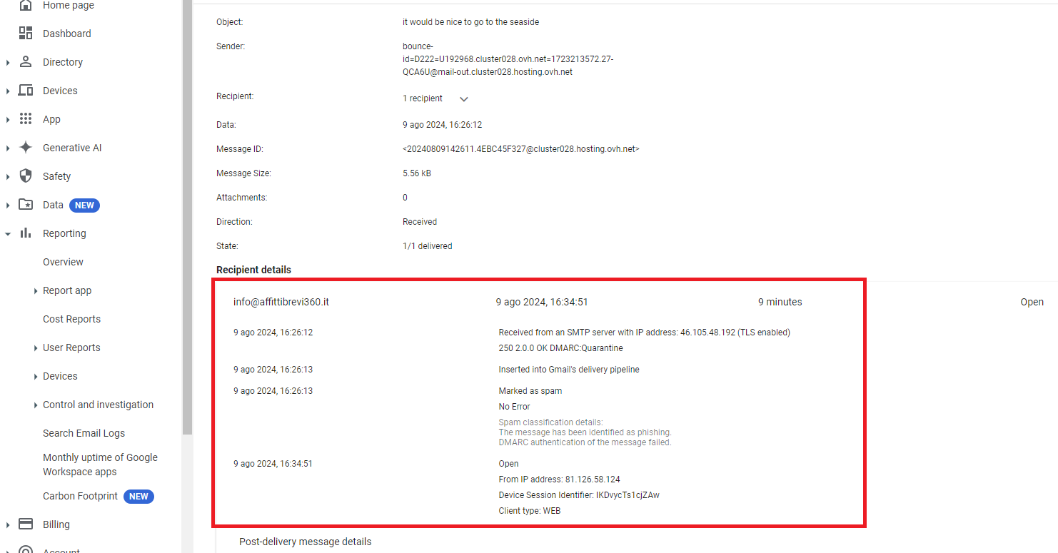

I did what you instructed. I tried to test the contact form but the emails always arrive in SPAM
What other problem could it be?
with the google workspace email log checking tool I tried to scan the email that arrived in the spam folder.
This is the report
qualcuno può aiutarmi?
