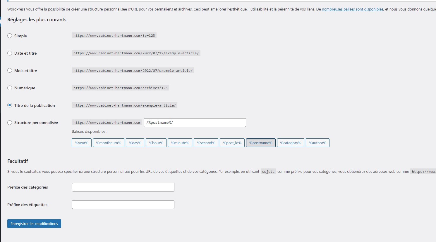

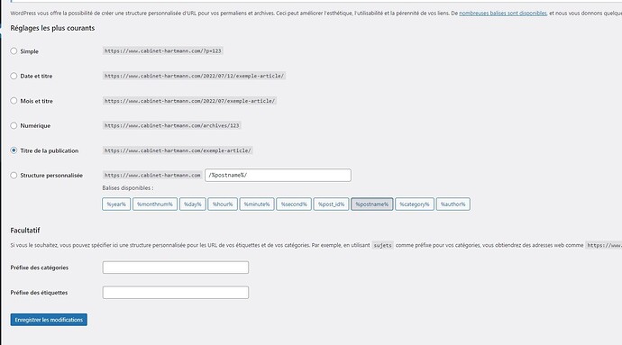

Je te remercie. Je suis sur la partie modification des permaliens. Mais que dois je changer?
J'ai enregistré les modifications après avoir migré le site, pour ce soit bien enregistré dans le fichier htaccess.
Mais pour autant j'ai toujours mon problème, ou mon site ne se lance pas en https et il y a toujours les images qui manquent, et un soucis pour certaines urls qui sont en *http://rfycihz.cluster030.hosting.ovh.net/project/votre-projet-de-villa-r1-hpe/

Quant aux permaliens, c'est à vous de choisir, et ne plus changer après pour ne pas casser le référencement.
Le choix que vous montrez "titre de la publication" est celui qui emporte mon adhésion.

Jai enregistré sur titre de la publication pour les permaliens. Cependant, il y a toujours des urls qui restent sous le nom de http://rfycihz.cluster030.hosting.ovh.net/project/votre-projet-de-villa-r1-hpe/

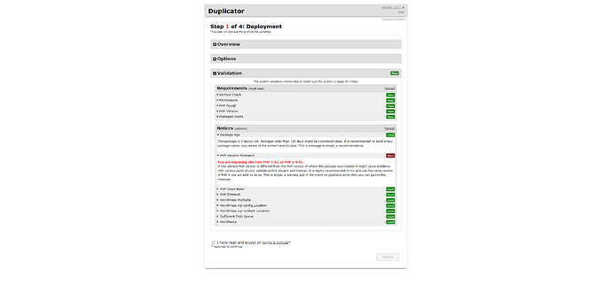

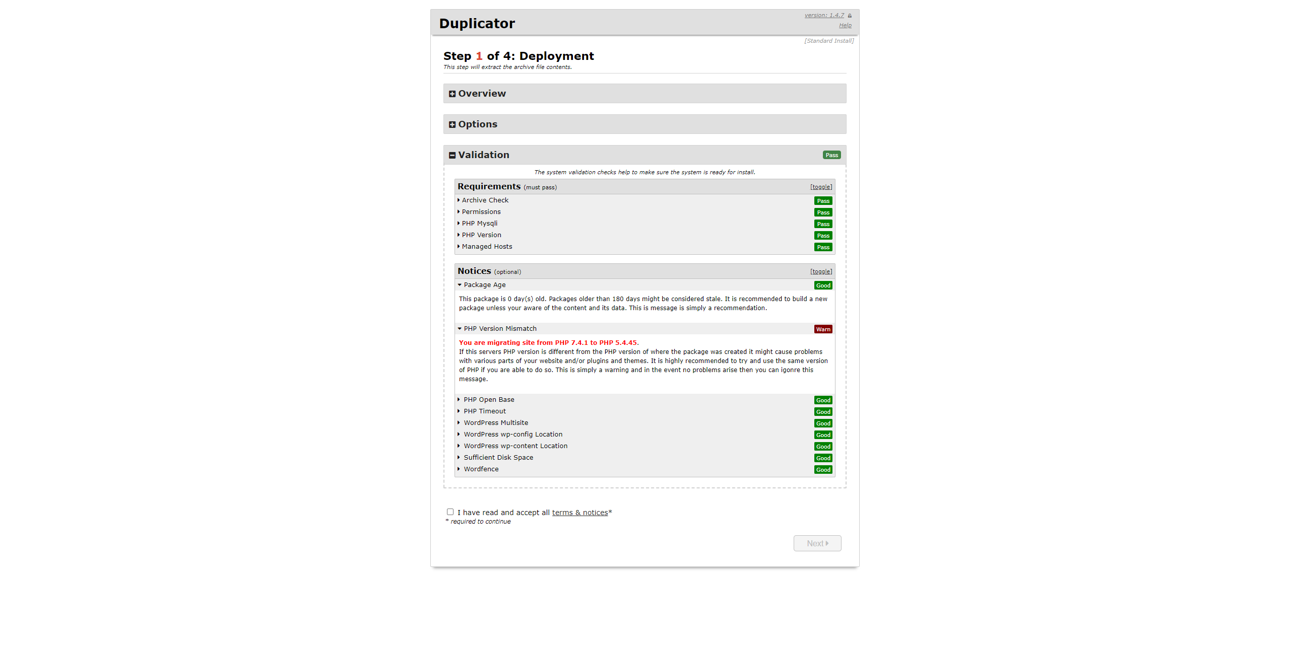

Voici le messsage d'erreur

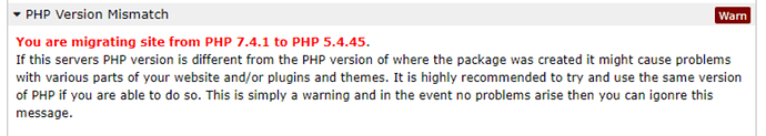

Cependant, du côté herbegement chez ovh cela m'indique que je suis à la version 7.4 et non 5.4.45
Comment faire?
Merci,
Thibault
Je procède à la réinstallation et c'est surement ce qui a posé soucis avec les plugins.
Bonjour @ThibaultH1
Vous ne faites pas de réinstallation, mais une migration d'hébergement.
Quelle était la version PHP de l'hébergement d'origine de votre site ?

J'utilise duplicator. Dans un sens, là je fais une migration d'hebergement.
Le site passe de local by wheel (hébergement local) à unhébergement wordpress.
La version d'origine sur local était 7.4.1
J'ai pris un hébergement dédié perso pour le site que je suis en train d'installer sur l'hébergement ovh
Je viens de vous dire d'éviter Duplicator et surtout chez OVH.

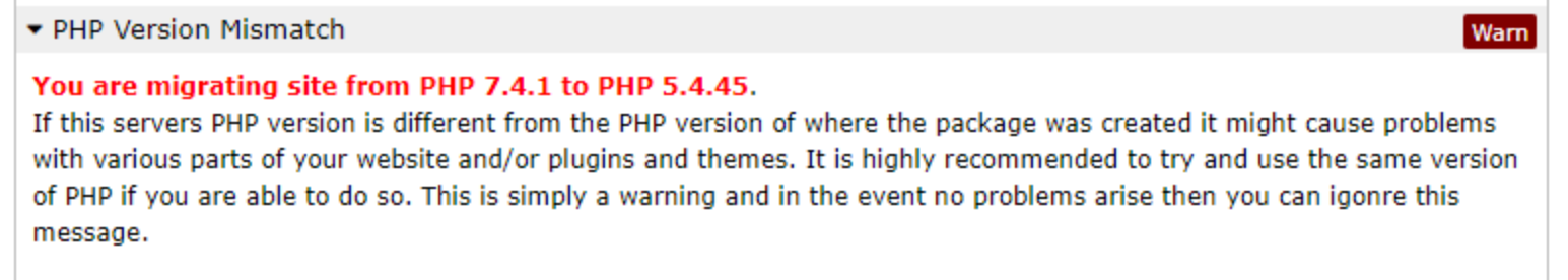

Ceci devrait vous interpeller:

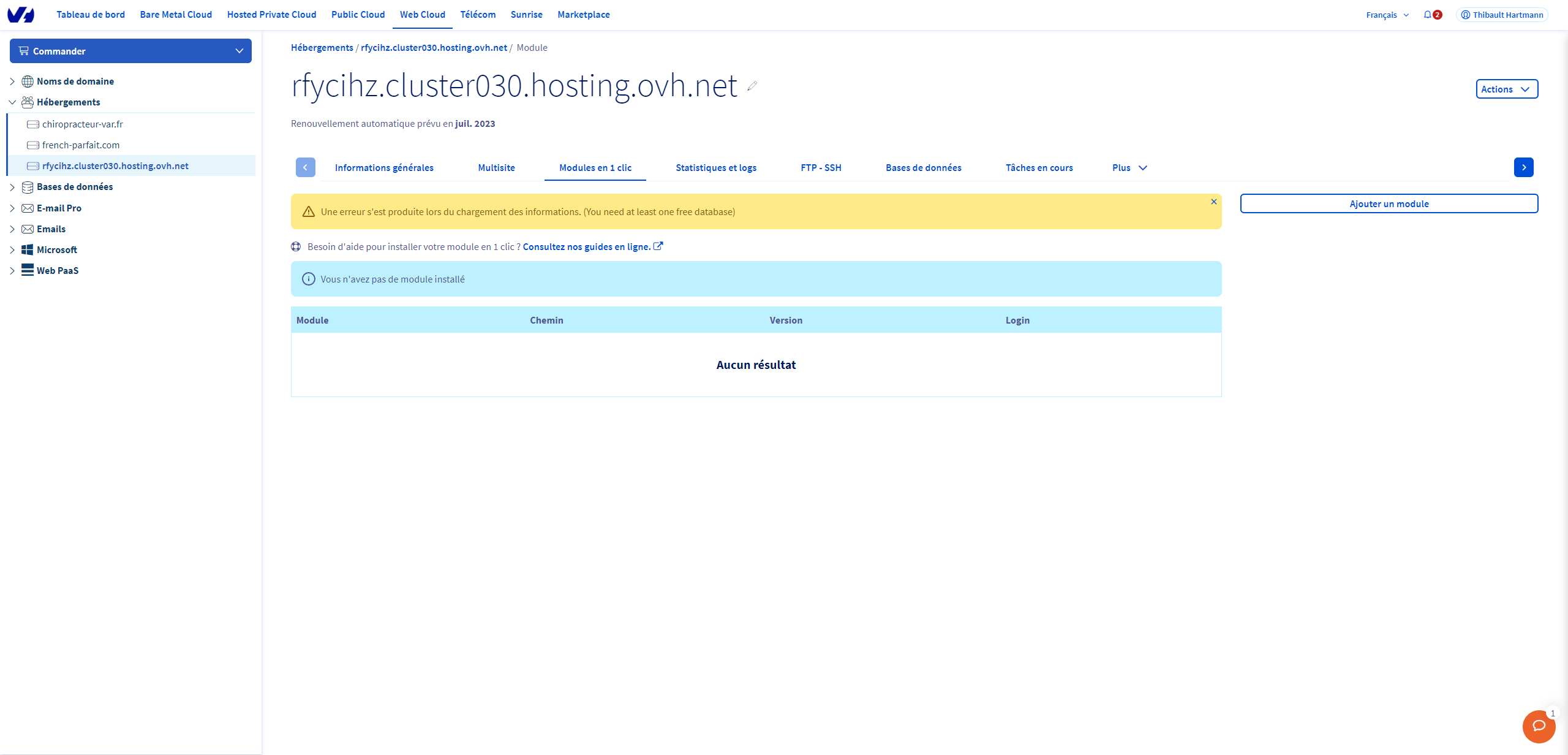

J'espère que vous n'avez pas laissé cette vieille version et que vous avez sélectionné une version récente de PHP depuis votre espace client !
Merci, cela m'a interpellé. Mais je ne comprends pas pourquoi, j'ai cette vieille version. Alors que quand je me rend du côté interface client ovh, il y a une version php 7.4 installé.

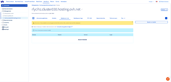

Par contre, je n'arrive pas à lancer la procédure d'installation wordpress. J'ai supprimé tous les fichiers dans le ftp hormis le dossier racine www. J'y ai collé les fichiers wordpress. Je me rend sur mon url pour l'installer et cela ne lance pas la procédure d'installation wordpress.
Même dans le cas ou je veux lancer l'installation wordpress en un clic côté ovh, j'ai un message d'erreur :
Oubliez cette satanée d'installation en un clic et suivez attentivement mon guide.
C'est bon. J'ai réussi. ca venait de la problématique de version php que j'ai corrigé grace au fichier .ovhconfig
