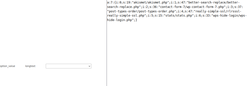

ou je dois inscrire a: 0:{}. et comment sauvegarder sachant que j'ai tous mes contenus sur mon ordi.
bonjour j'espère que vous allez bien, j'ai changé à: 0:{}. rien
je vous envoie la capture d’écran pour les erreurs, je sais pas comment faire pour les repoudres, sachant que je ne peux pas travailler, sans que mon site soit visible, je vous en conjure aide moi s'il vous plaît

j'ai changé à: 0:{}. rien ne sait passer.
je vous envoie la capture d’écran pour les erreurs.
j'ai essayais mais rien ne marche pour les repoudres, sachant que je ne peux pas travailler, sans que mon site soit visible, je vous en conjure aide moi s'il vous plaît
il y a écrit no en face, est ce que c'est pour ça que mon site ne marche pas .
regarder capture d’écran au-dessus
et comment les résoudre ?

Autoload est expliqué ici: https://kinsta.com/knowledgebase/wp-options-autoloaded-data/ (en anglais)

Suivez ces instructions officielles de Wordpress à la lettre et ne jouez pas à Mc Gyver à faire des opérations sur la base de données sans comprendre ce que vous faites.
