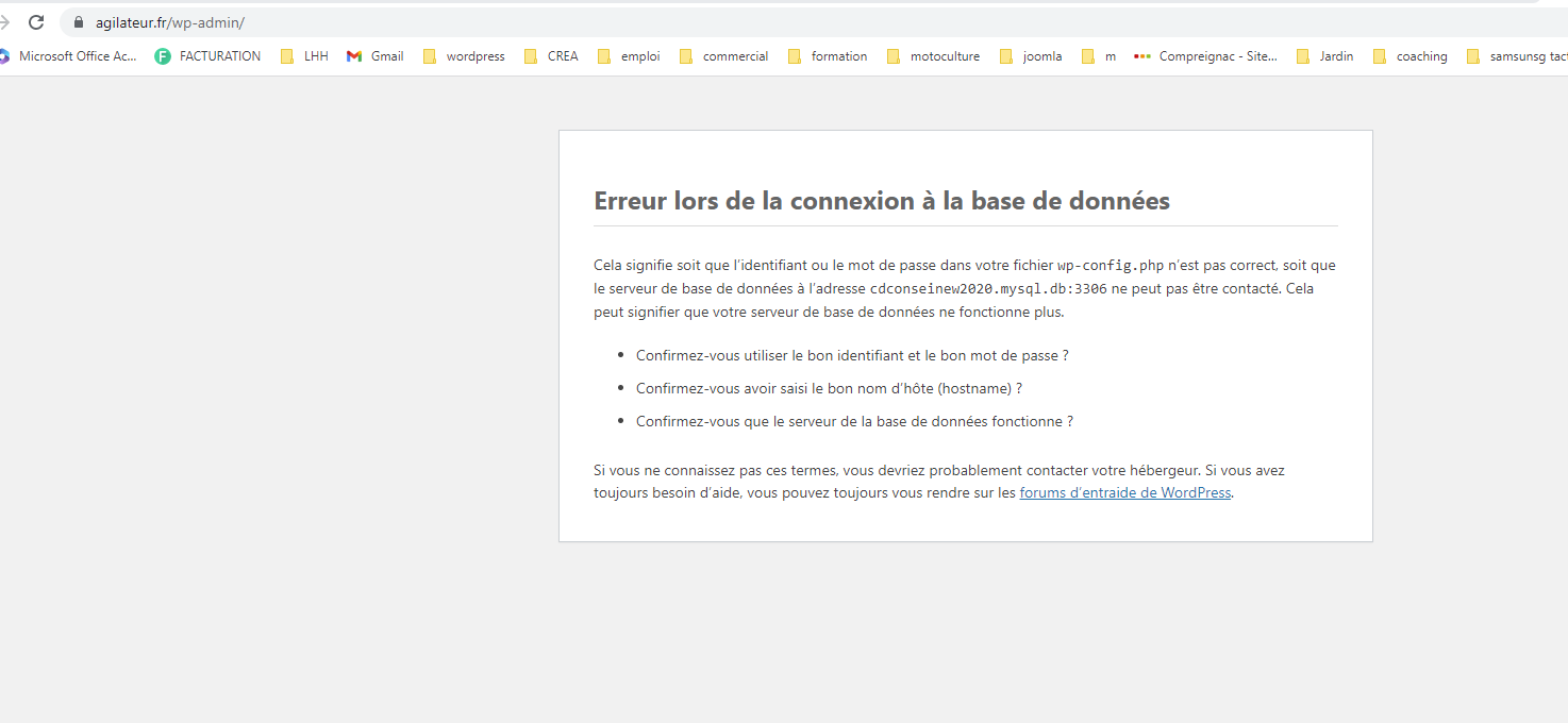

Je me retrouve avec cette erreur :

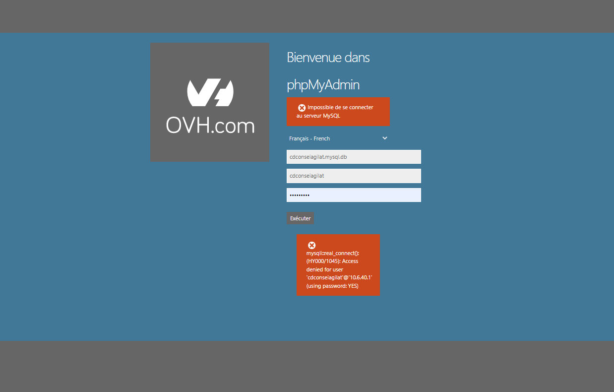

mysqli::real_connect(): (HY000/1045): Access denied for user 'cdxxxxxxxxx0'@'10.6.40.1' (using password: YES)
J'ai pu me reconnecter quelques minutes en changeant mon mot de passe, mais l'erreur ets revenue et je n'aipas eu le temps d'acceder au site en lui-même.

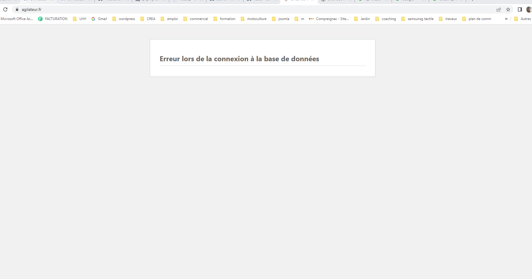

Voici en facade du site uen capture d'ecran :
Changez le mot de passe de votre base de données. Puis revenez ici nous faire un état d'avancement.
J'ai passé l'après mid a netoyer et reinstaller.
A priori leprobleme vient du plugin w3 car après une seconde installation de W3 toptal cahce j'ai de nouveau la même erreur
Voici en facade

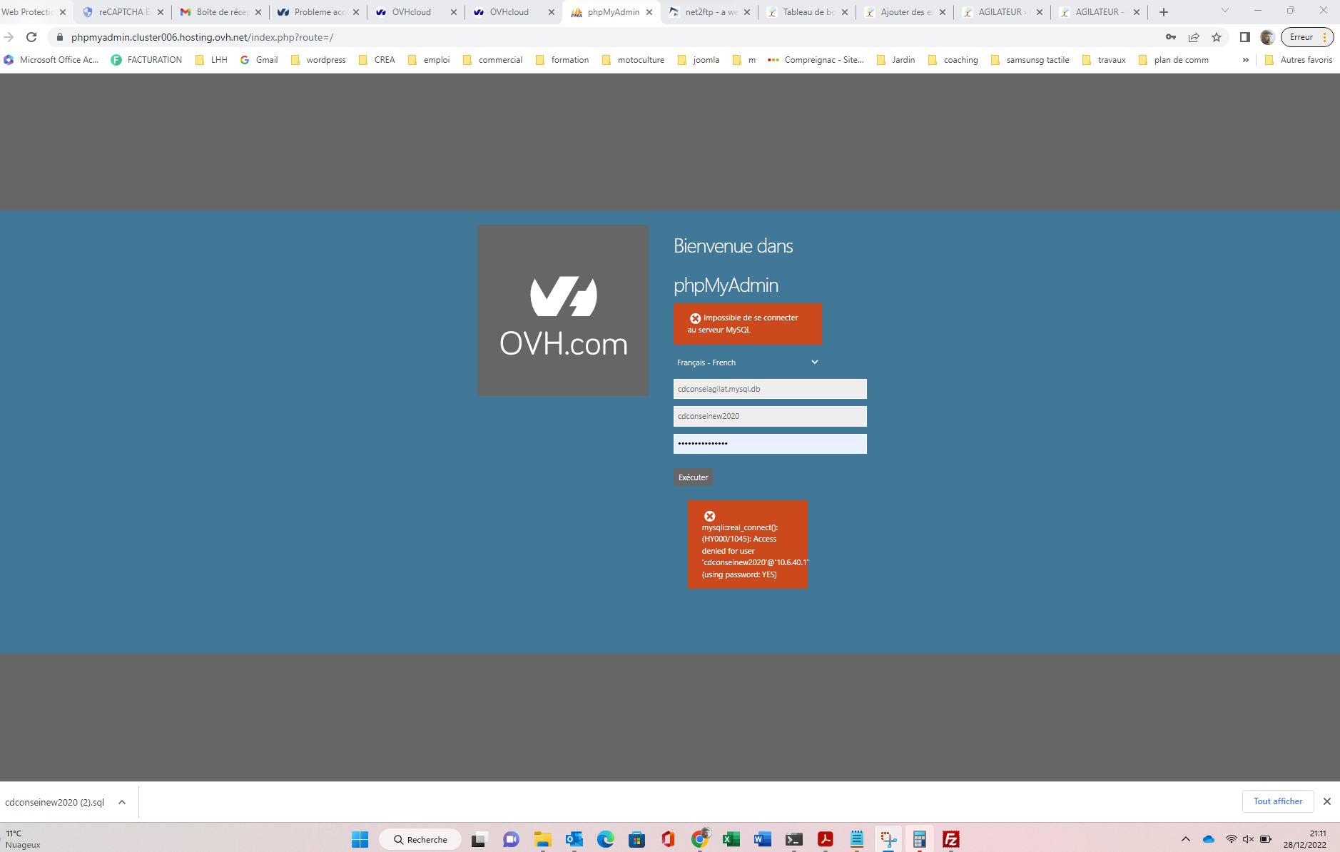

et je ne peux pas acceder à phpmyadmin malgré le chanegemnt de mot de passe.
Attendre une dizaine de minutes pour que le changement de mot de passe soit opérationnel.

Mais paradoxalement a ette heure-ci j'ia encore une message phpmy admin ovh
je te laisse vérifier
Je vais poser la même question, avez-vous vérifié l'exactitude:
- du nom de database
- du login
- du mot de passe ?
oui janus, j'ai verifié…
J'ai remis le site en route, il fonctionne d'ailleurs.
malheureusement cela ne prouve rien car on ne sait pas les paramètres que vous montrez sont les bons.
La seule chose qu'il est possible de dire c’est que le message d'erreur est relativement explicite à savoir que l’utilisateur est refusé pour ce serveur et ce mot de passe mais que les informations WordPress elle sont fonctionnels (un simple espace non visible quelques part et le paramètre est invalide).
