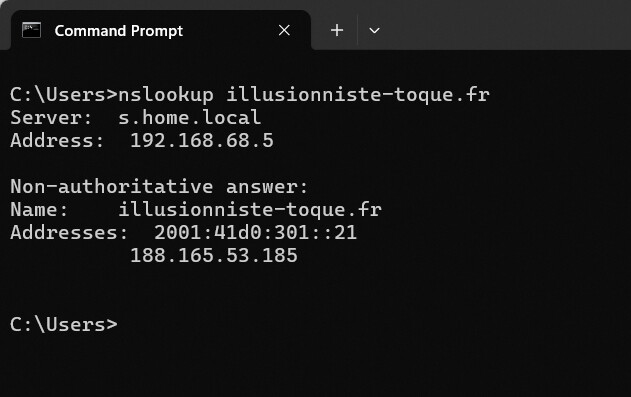

Ouvrez une fenêtre "invite de commande" aussi connu comme "MS-Dos prompt" et tapez la commande suivante:
Donnez svp la réponse complète que vous recevez, de la 1è à la dernière ligne

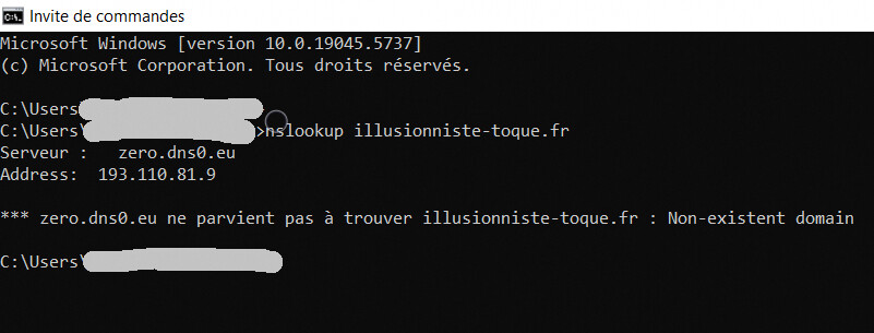

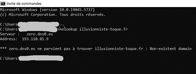

Désolé, j'ai répondu hier soir, mais la réponse semble ne pas avoir été enregistrée.
Changez de serveurs DNS. DNS0.eu semble être dans les choux.
