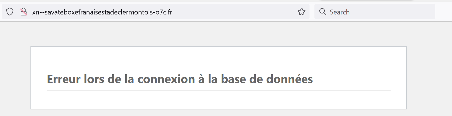

Maintenant que vous avez modifié le mot de passe de la base de données, il faut aller retranscrire le nouveau mot de passe (que vous êtes le seul à connaître) dans le fichier wp-config.php
J'ai changé l'adresse 1o7c.fro7c.fr et j'ai reçu ce message c'est à cause du changement de mot de passe ?
J'ai changé l'adresse ... par savateboxefrancaisestadeclermontois.fr

oui j'ai réfléchis apres avoir fait ce changement et j'ai rechangé pour mettre l'adresse initiale…j'avais modifié dans phpmyadmin dans site url et home…Je vais essayé de trouver le fichier config.php mettre le mot de passe et ne plus toucher à rien.
oui j'ai réfléchis apres avoir fait ce changement et j'ai rechangé pour mettre l'adresse initiale...j'avais modifié dans phpmyadmin dans site url et home
Quand vous aurez :
1) mis le mot de passe de la base de données dans wp-config.php (via Filezilla, FTP explorer ou autre),
2) mis une adresse valable dans siteurl et home,
votre site devrait refonctionner.
Merci j'ai réussis à changer le mot de passe dans le fichier config tout est bon.
Merci vraiment d'avoir pris de votre temps pour m'éviter de faire n'importe quoi et de m'avoir averti pour le changement de mot de passe.
