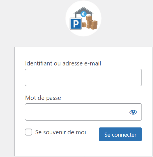

Je rencontre la problématique suivante : impossible d'accéder au wp-admin, j'ai un message d'erreur "les cookies sont bloqués ou ne sont pas reconnus par votre navigateur. Vous devez activer les cookies pour utiliser WordPress."
J'utilise le plugin de sécurité Wordfence, ce dernier envoi bien un mail qui me confirme une connexion Admin sur le site mais comme j'ai un problème de redirection vers l'interface wp-admin de Wordpress je reste bloqué que la page login.

Actuellement, j'accède bien à votre site.

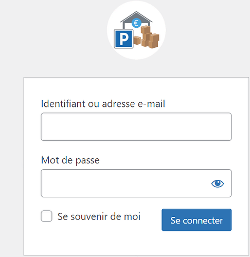

Pour wp-admin, j'ai bien la page :
avez-vous essayé avec un autre navigateur, et aussi sur votre smartphone en 4G ?
Bonjour Gaston,
Merci d'avoir fait l'essai, en fait tout semble fonctionner sur mon site sauf l'accès à l'administration…
