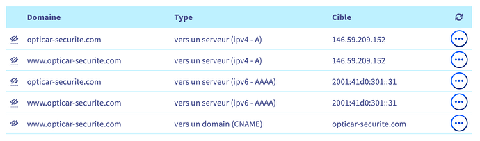

Après 15 jours je l'ai activé, et depuis lorsque l'on appelle le site par https://, il y a des problèmes d'affichage (le menu est ouvert sur tout l'écran et impossible de le fermer et de voir le contenu de la page).

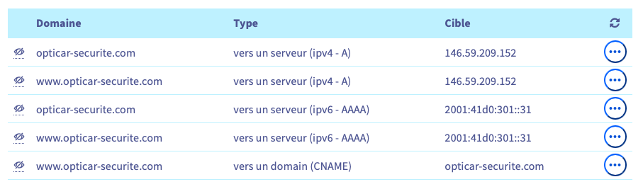

Lorsque l'on appelle le site en http:// tout va très bien, je n'arrive pas à comprendre d'où vient le problème. Sur les redirections du domaine avant elles étaient uniquement vers des serveurs ipv4, depuis il y en a deux en ipv4 et 2 autres (nom de domaine identique) vers ipv6, cela peut il venir de là?

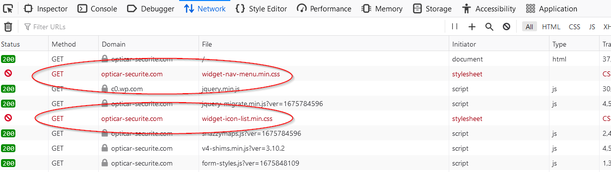

Vous allez chercher vos CSS en http depuis une page https, et c'est interdit.
Merci beaucoup! Mais je ne sais pas résoudre cela je vais devoir demander à quelqu’un mais au moins je sais exactement où est le problème!
Merci merci! :slight_smile:
Résolu, finalement simplement dans les réglages généraux de wordpress, il était encore inscrit en http, jai simplement modifié en https et tout semble fonctionner comme il faut!
