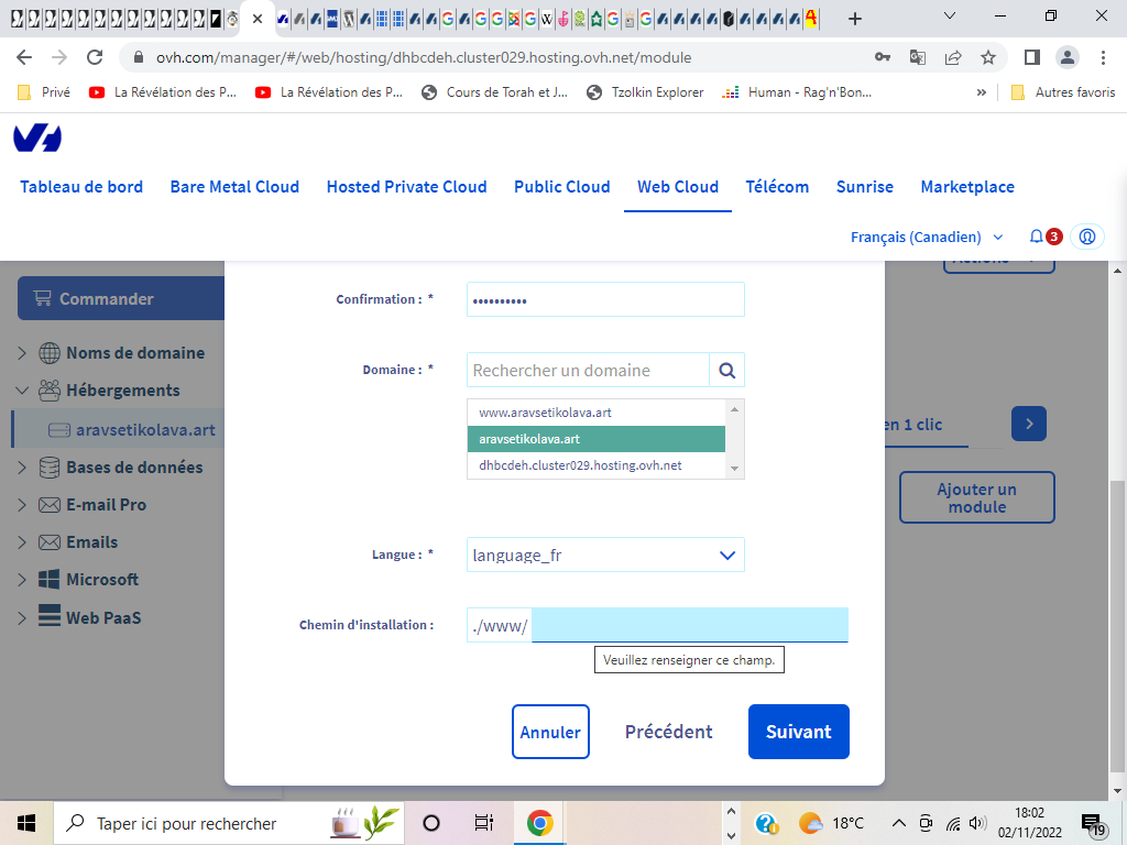

Mon nom de domaine pour le site que je suis en train de créer est le suivant:
aravsetikolava.art (chez OVH)
Je souhaite rattacher WordPress à mon site, mais dans l'installation en mode avancé du module en 1 clic je bute sur la dernière étape: celle du chemin du dossier d'installation www.
Si je laisse le champs vide je reçois le message d'erreur suivant: "The folder 'www' already exists and is not empty, please remove it or empty it before installing a module inside."
Et si je remplis le champ demandé avec le nom de domaine que j'ai choisi, alors le résultat final c'est que l'adresse URL de mon site se retrouve doublée:
aravsetikolava.art/aravsetikolava.art
Question:
Comment faire au niveau du remplissage du champ concernant le chemin d'installation pour qu'au final l'adresse URL corresponde exactement au nom de domaine que j'ai choisi, à savoir "aravsetikolava.art", tout simple, et non pas "aravsetikolava.art/aravsetikolava.art" ou "aravsetikolava.art/autrechose"
aravsetikolava.art
Dans le répertoire www, enlevez le fichier index.html.
Bonjour @9cd70887e89abc7411c8
Pour régler facilement votre problème, vous allez pouvoir désinstaller ce module **en un clic** et installer WordPress manuellement et proprement.
_Il faut absolument éviter les Solutions en "Un clic" de OVH qui souvent sont anciennes._
**Et installer WordPress manuellement.**
Si le fichier **/www/wp-config.php** existe, les informations d'accès à la base de données pour WordPress se trouvent dans ce fichier :
Si le fichier **/www/wp-config.php** n'existe pas ou plus, suivre la procédure
**J - WordPress - Création de la Base de Données** décrite dans mon guide.
Oui c'était ça, tout fonctionne impeccable maintenant, merci beaucoup!
J'y suis arrivé, tout fonctionne impeccable maintenant! Merci pour votre aide!
