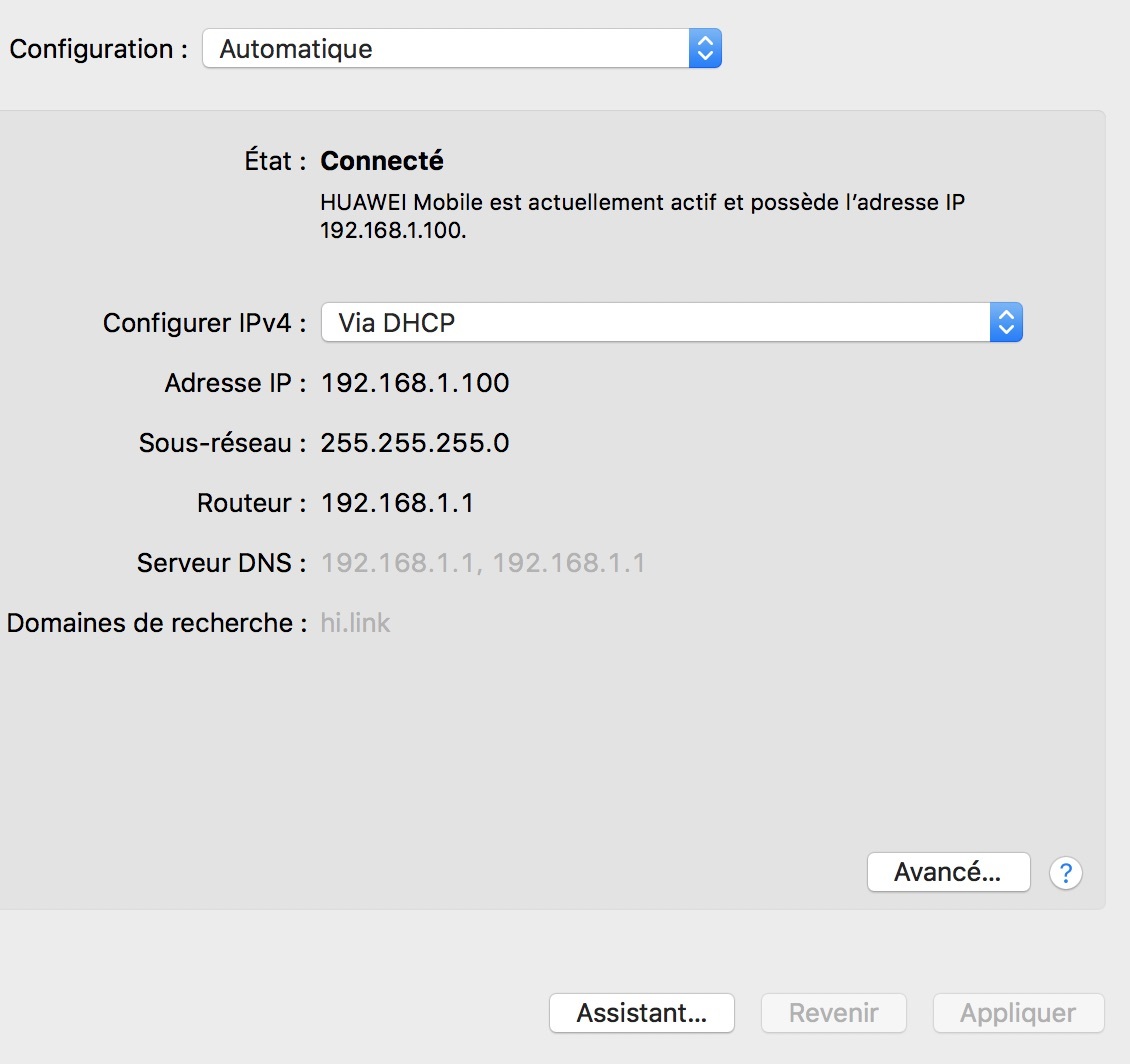

la cle branché sur l'ordinateur, je ne vois pas comment changer l'IP ( je ne suis pas certain que ce soit possible
Quand tu connectes ta clé sur ton ordinateur, tu peux aller dans les propriété de ta connexion 4G, tu regarde l'adresse de ta Gateway, c'est probablement çà l'adresse de l'interface web de ta clef 4g

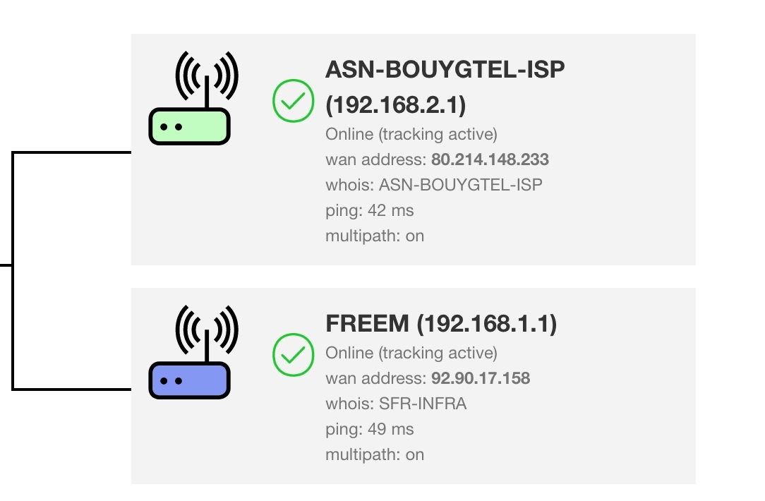

avec lui j'ai pu avoir 2 ligne 4G ( routeur +cle et j'ai abandonné ma box fixe.
ça fonctionne très bien… ( j'ai du changer l'adresse du routeur pour ne pas être comme la clé. facile sur ce routeur Asus.

voici la clé branché a mon ordi:
je peux y acceder via 192.168.1.1 lorsqu'elle est sur mon ordi mais pas lorsqu'elle est sur l'overthebox.

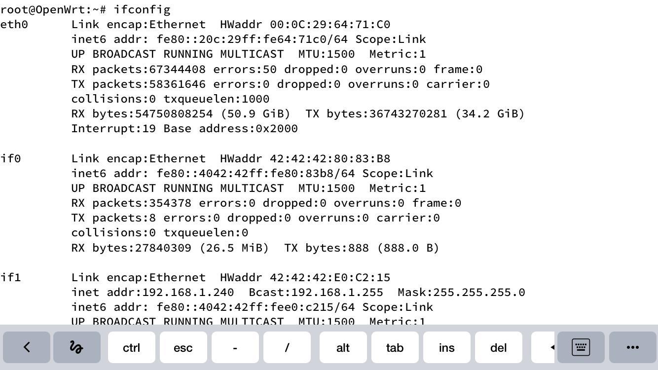

Tu saurais te connecter en SSH sur ton overthebox ?
Si oui: Connecte ta clé usb sur l'OTB et lance un "ifconfig" et affiche moi le résultat ici.
Ça doit ressembler à ça:
Il est possible que l'OTB ne détecte pas ta clé, via le ifconfig on sera rapidement fixé…

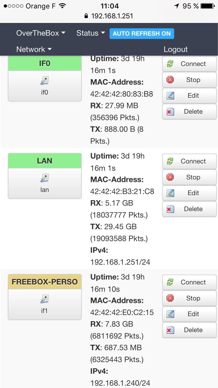

Plus simple, connecte toi en http sur l'OTB:
* Va dans la rubrique NETWORK
* Puis INTERFACE
Et tu vas avoir un truc qui ressemble à ça et tu m'envoies le screen:
on va voir ce qui remonte avec les IP associées
