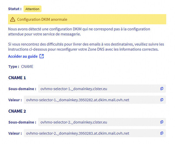

Je n'arrive pas à bien configurer les enregistrements DKIM dans Gandi pour des mails Zimbra.
Est-ce que ceci est correct ?
ovhmo-selector-1._domainkey 10800 IN CNAME ovhmo-selector-1._domainkey.3*****2.at.dkim.mail.ovh.net.
ovhmo-selector-2._domainkey 10800 IN CNAME ovhmo-selector-2._domainkey.3*****3.at.dkim.mail.ovh.net.
Merci d'avance !

Merci pour votre réponse, je pensais que ces infos étaient plutôt confidentielles... D'où le masquage.
Les voici :
ovhmo-selector-1._domainkey 10800 IN CNAME ovhmo-selector-1._domainkey.3950282.at.dkim.mail.ovh.net.
ovhmo-selector-2._domainkey 10800 IN CNAME ovhmo-selector-2._domainkey.3950283.at.dkim.mail.ovh.net.
Domaine : cister.eu

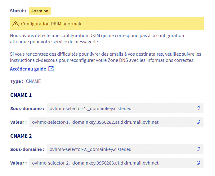

Merci pour votre réponse.
Voici :
Domaine : cister.eu
Il n'y a pas de clé DKIM à l'adresse ovhmo-selector-1._domainkey.3950282.at.dkim.mail.ovh.net.
(sur le serveur OVH)
Il n'y a pas de CNAME à l'adresse ovhmo-selector-1._domainkey.cister.eu
(sur le serveur Gandi)
Etes-vous certain des instructions que vous avez reçues ?
Oui, voici les infos fournies par OVH.
C'est bizarre, chez moi les enregistrements DKIM ont un format différent:
Voyez la présence d'un numéro en plus entre ovhmo et "-selector" et l'absence de "-" entre selector et 1 (ou 2)
Exemple:
ovhmo69854-selector2._domainkey.example.be.0CNAMEovhmo69854-selector2._domainkey.3127490.ii.dkim.mail.ovh.net.
