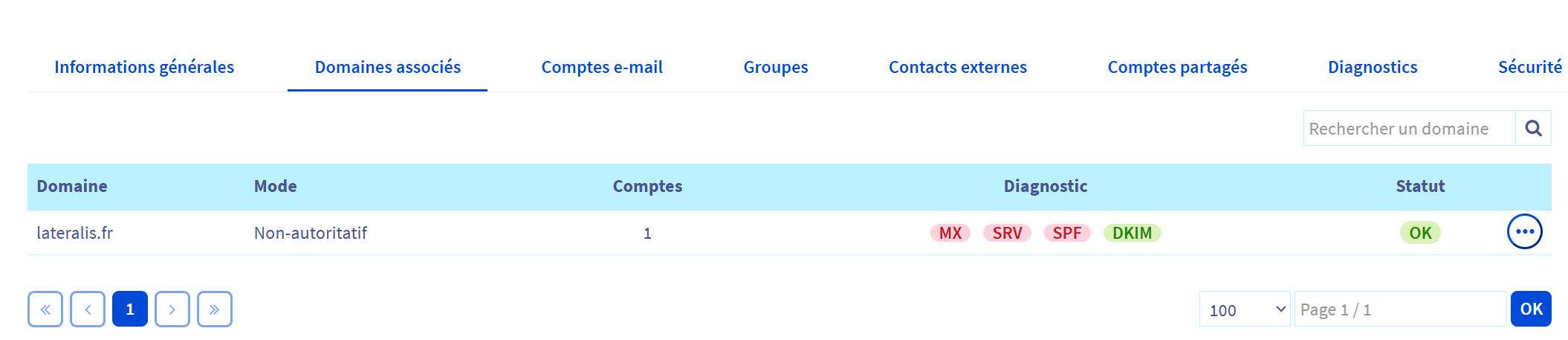

Bonjour a tous,
je suis comme beaucoup visiblement, un naufragé d'exchange… j'ai du transférer mon offre email-pro OVH vers une offre exchange pour un souci d'espace. j'ai tout chez OVH mais quand même ca passe pas, les voyant son au rouge… alors j'ai bien mes mails sur le webmail outlook, mais impossible de configuré le Outlook.. Si j'ai bien compris c'est dû ou icone MX SRV et SPR qui reste invariablement rouge… j'ai lu, j'ai lu et je comprend pas… alors autant en modélisation 3D, je gère autant en réseau piouuuu…
mon nom de domaine est lateralis.fr, j'ajoute un sceenshoot bien triste de mon tableau de bord vermillon…
si une âme charitable voulait bien se penché sur le sujet, il aurait alors toute ma reconnaissance. je sais pas a quoi ca pourrai bien servir mais c'est toujours ca de pris…mercii

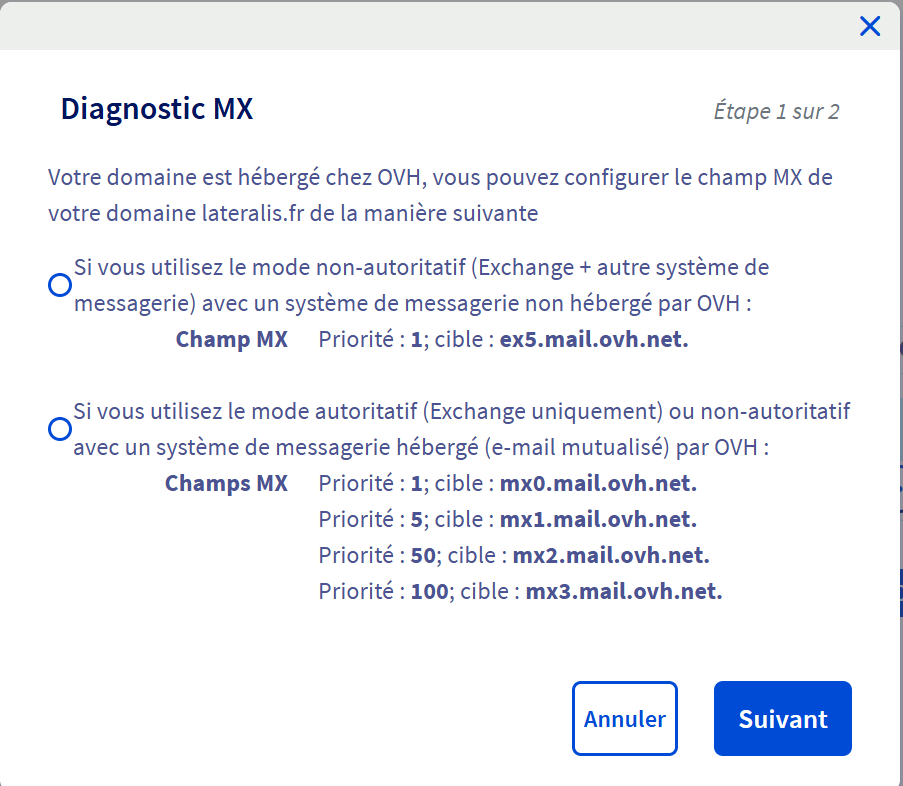

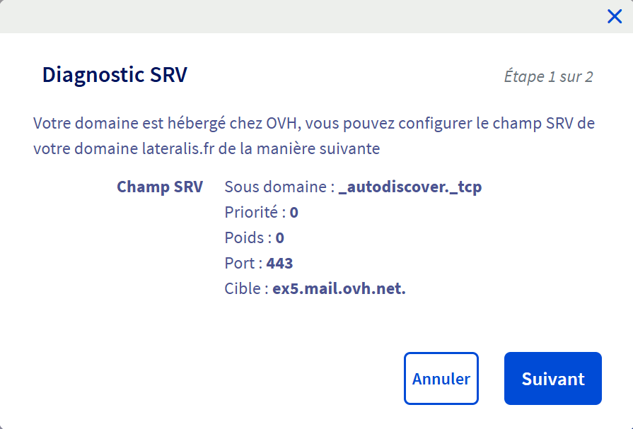

quel sont les champs MX/SRV/SPF demandé ?
lateralis.fr
Changez votre MX:
actuel: 1 ex5.mail.ovh.net.
remplacer par: 1 mx1.mail.ovh.net.
ajouter: 10 mx2.mail.ovh.net.
Votre SPF et SRV sont corrects.

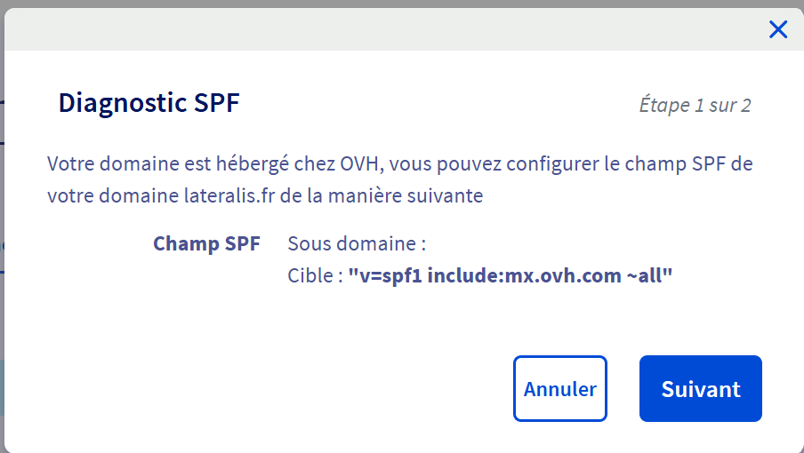

Bonjour, merci de la réponse :wink:
voici les config demandé j'espère que c'est bien ce que vous avez demandé…:

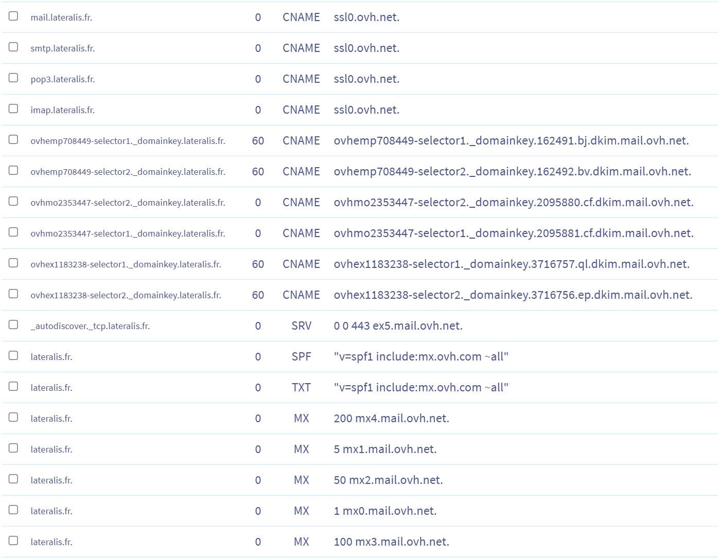

j'ai essayer, Ducoup si je comprend bien ca devrai me passé en autorisatif… j'ai pas hyper compris la différence, mais bon… j'ai donc cliqué sur le MX rouge, passé en autorisatif donc mx1.mail.ovh.net et il m'a bien ajouter dans le DNS de mon domaine les ligne correspondante… en revanche je suis en 50 mx2.mail.ovh.net et non 10 mx2.mail.ovh.net… bon c'est toujours en rouge mais il faut attendre un temps j'imagine…
j'ai essayer, Ducoup si je comprend bien ca devrai me passé en autorisatif..
Ai vous avez des boîtes sur ex5 Exchange et d'autres boîtes sur MX avec le serveur ssl0.ovh.net, dans ce cas vous devez choisir non autoritatif et serveur associé mx1.mail.ovh.net
Si vous le laissez en autoritatif, vous ne pourrez pas envoyer de mails depuis votre boîte Exchange vers les autres boîtes non-Exchange. (Exchange va prétendre d'autorité que cette boîte n'existe pas)
j'ajoute cette capture de mes zone DNS si ca peut aidé…

donc je me mets en non autorisatif (ducoup en ex5 Exchange) , et j'ajoute l'entrée mx1.mail.ovh.net dans les zone DNS…
vache, je suis une quille dans ce domaine…
j'ajoute l'entrée mx1.mail.ovh.net dans les zone DNS......
Non vous ajoutez mx1.mail.ovh.net dans la case à côté de non-autoritatif.
