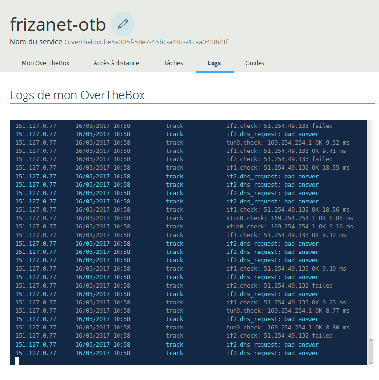

Pour aider l'ensemble des propriétaires d'outils de collecte à diagnostiquer d'éventuels soucis, nous allons bientôt vous permettre d'obtenir sur le manager LDP les sorties consoles sur le manager (comme pour OTB par exemple).
