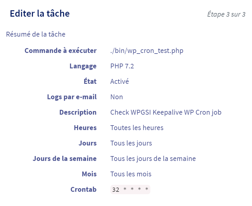

Le paramétrage de mon cron job est le suivant:
J'ai essayé plusieurs choses mais rien n'a marché:
1. Faire un chdir dans le répertoire d'installation Wordpress avant l'exécution de la commande WP-CLI
2. Copier le script dans ce répertoire et l'exécuter de là.
3. Utiliser l'environnement PHP 5.4 à la place de PHP 7.2 dans le paramétrage de ma tache Cron.
4. Utilisez un script bash avec l'option Environnement=Autre
5. Essayer des differents commandes wp-cli (par exemple "wp-cli --info")
Je n'ai plus d'idées. Peut-être que, étant donné que le planificateur cron est centralisé et le script est lancé à distance, il y a des paramètres d'environnement qui manquent.
Avez-vous des idées? Avez-vous eu le même souci?
