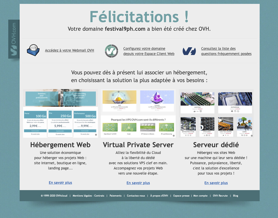

Ce que je vois c'est que alors que j'ai à priori réussi l'installation Module en clic, j'ai reçu un mail me disant que wordpress était bien installé, par contre, quand je clique sur le lien pour avoir accès à la page d'administration, j'arrive toujours sur la même page, ce qui me fait dire, qu'il y a bien un problème quelque part…

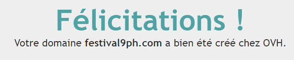

Par contre ça n'a rien changé pour le message qui apparait sur mon domaine, c'est toujours

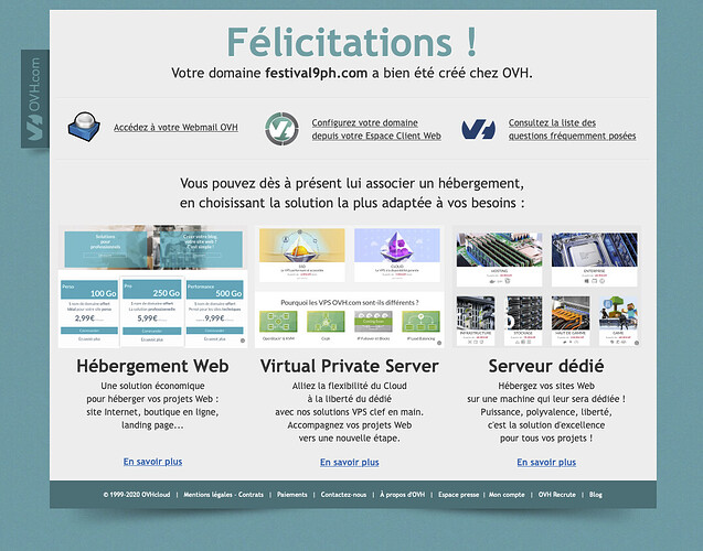

Par contre, est-ce que c'est normal que la page festival9ph.com s'affiche toujours de cette façon-là ?
