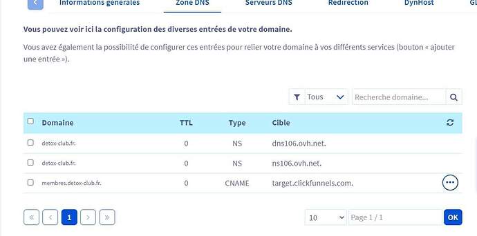

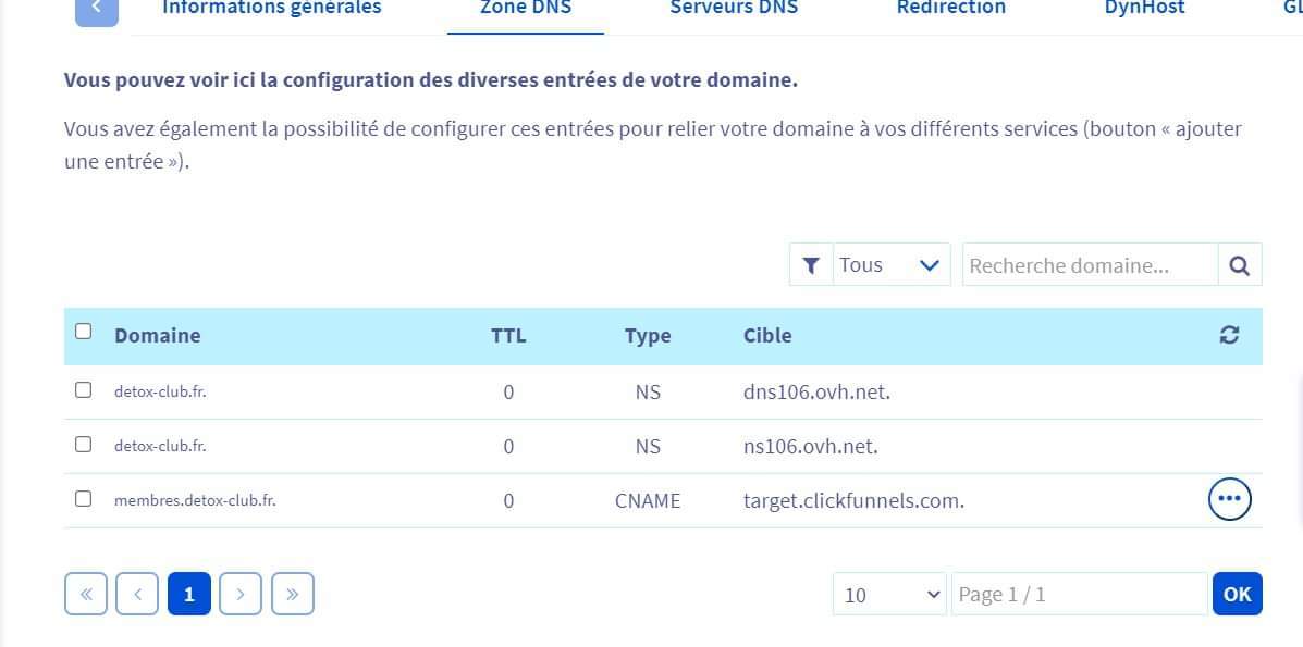

Dans la zone DNS c'est affiché ça
add a CNAME record that points **www** at target.clickfunnels.com
ok, on vous dit: www
vous avez décidé de mettre 'membres' à la place de 'www', et votre CNAME est bien là.
Je n'aurais pas pu le deviner.
D'ailleurs, clickfunnels ne doit pas non plus être au courant de cette adresse membres.1club.frclub.fr , car à cette adresse vous êtes redirigée vers leur site commercial...
