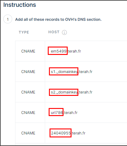

Je voudrais pouvoir connecté mon compte avec Sendgrid. Je dois pour cela ajouter des CNAME mais je reçois le message suivant :
Le sous-domaine utilise déjà un enregistrement DNS. Vous ne pouvez pas enregistrer de champ CNAME en raison d'une incompatibilité. Supprimez les enregistrements existants pour ce sous-domaine, afin de pouvoir en ajouter un, de type CNAME.
je ne sais pas cela viens d'où.
Merci pour votre aide.

Quelle est la demande de Sendgrid ?
merci
Ceci sont vos sous-domaines à déclarer chez OVH, et vous n'aurez pas de conflit.
Merci. Par contre, OVH me dit que la création ne peux contenir de caractères spéciaux donc pas de _.
Je ne peux donc pas déclarer 2 des 5 sous domaine ci dessus.

Apparemment vous avez créé ces entrées, ou bien créé cette entrée dans multisite.
De plus pour tous les CNAME qui vous étaient demandés, il y avait une valeur dans la partie droite du tableau.

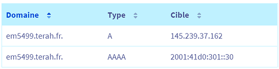

Je vois que vous avez résolu partiellement le problème.
Les 2 clés DKIM sont bien présentes et pointent bien vers un alias chez Sendgrid qui sont bien des clés DKIM.
Avec un peu de recul, vous comprendrez qu'avec votre question initiale,
ceci n'aurait jamais dû se produire si vous n'aviez pas créé les sous-domaines avec des enregistrements A et AAAA
Vous avez sans doute voulu trop bien faire en créant des multisites, et ceux-ci ont causé le conflit.
