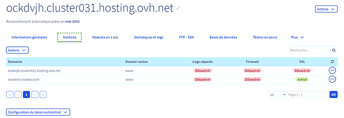

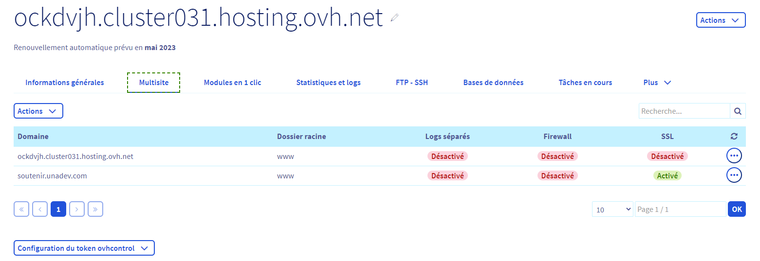

Dans votre multisite, vous avez dû indiquer pour soutenir.unadev.com "SSL oui" et "activé" en vert ; mais pour unadev.com ce n'est pas le cas.
Vous devez corriger cela et regénérer le certificat SSL de votre hébergement.

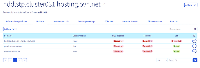

Bonjour et merci pour votre retour,
Le SSL est pourtant bien indiqué sur unadev.com également :

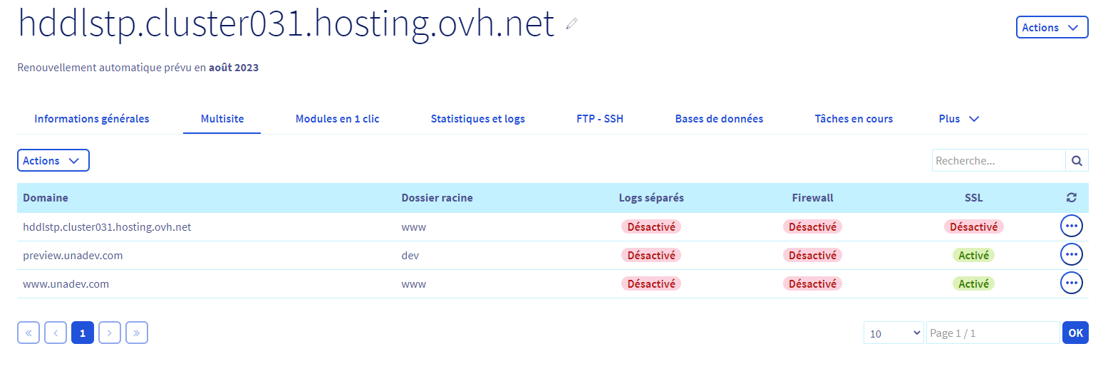

C'est le bazar parce que vous avez deux hébergements différents sur cluster031.
J'ignore comment vous êtes arrivé à cette situation.
En tout cas voici les certificats liés à votre site:
