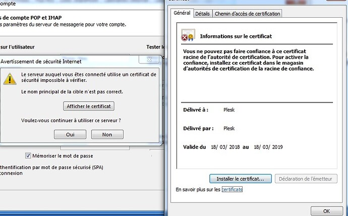

J'ai un VPS SSD avec Plesk Onyx 17.5.3 sur lequel j'ai un domaine. Le plesk est l'autorité principale DNS. J'ai installé l'extension Let's Encrypt et ajouté un certificat pour le site mais aussi pour la messagerie sans problème. D'ailleurs si je me connecte sur webmail.mondomaine.fr je suis bien redirigé en HTTPS et le certificat est bon.
Mais si je veux configurer un outlook ou thunderbird en IMAP/POP en SSL, cela ne me détecte pas le certificat Let's Encrypt mais celui de Plesk (Délivré à Plesk, par Plesk…) du coup je suis obligé d'accepter le certificat systématiquement (une vrai plaie), cf l'image jointe

Problème résolu, j'ai été voir dans Outils & Paramètres -> Certificats SSL/TLS et dans "Certificats pour la sécurité de la messagerie " le statut était inconnu, j'ai changé ce statut et sélectionnant le certificat générés par Let's Encrypt.
