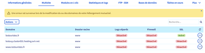

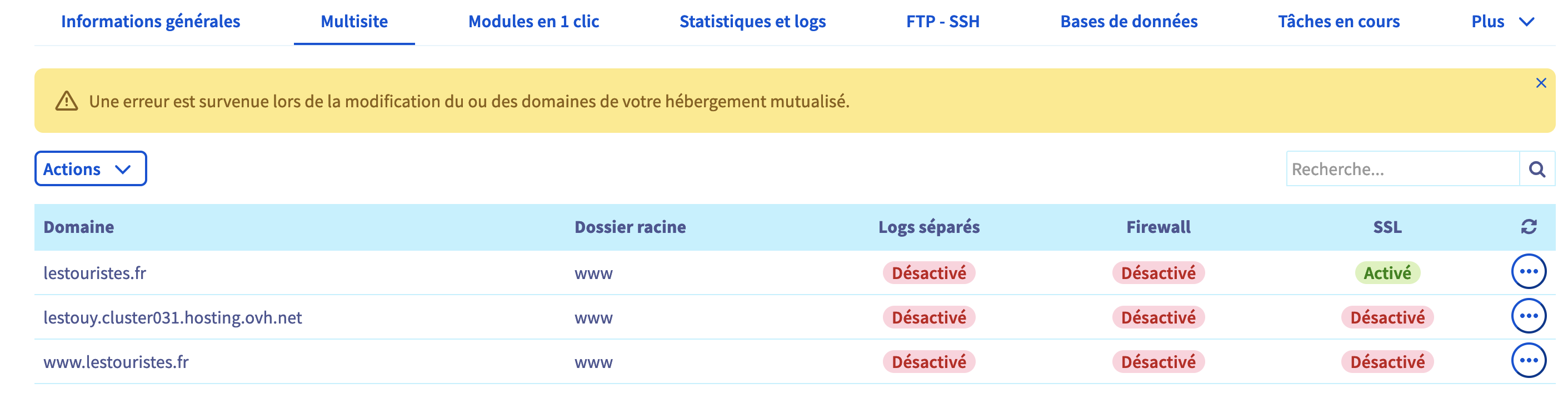

Je suis en train d'installer Prestashop sur mon hébergement, or j'ai le problème suivant : je n'arrive pas à activer le certificat SSL pour www.lestouristes.fr (voir image jointe). Je ne sais pas si c'est ce qui est à l'origine de mon problème mais je n'arrive pas à accéder au site alors qu'a priori mon installation s'est faite sans problème. Merci si vous pouvez m'éclairer.
www.lestouristes.fr
C'est normal que vous n'arriviez pas à activer SSL, car cette adresse n'existe pas.
Il manque un enregistrement A dans votre zone DNS qui associe au sous-domaine www, l'adresse IP 146.59.209.152 de votre hébergement.

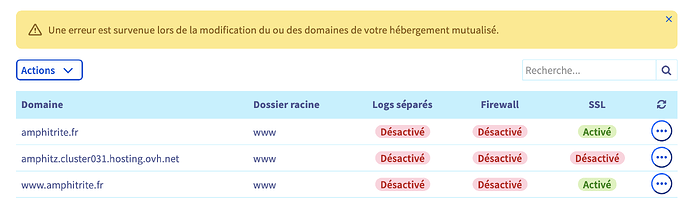

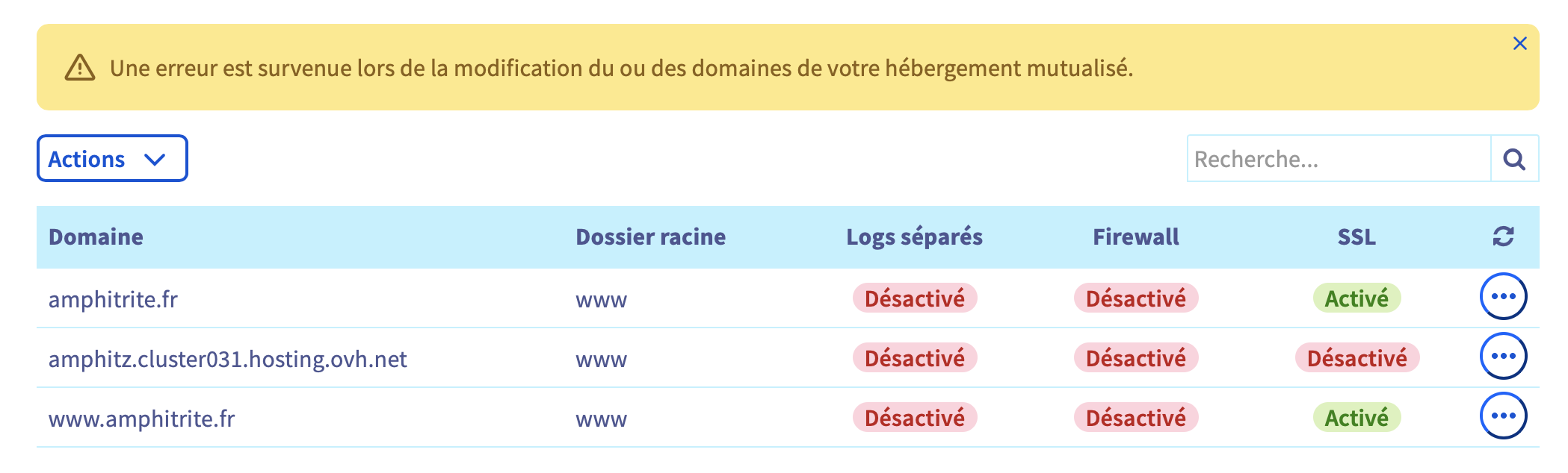

Bonjour, j'ai le même problème que Vincent.
J'essaye d'activité le certificat SSL pour amphitz.cluster031.hosting.ovh.net et je reçois le même message d'erreur alors que j'ai pus activer le SSl sur les autres amphitrite.fr et www.amphitrite.fr.
Merci a qui peut m' éclairer !!
Pb_activation_SSL
Oubliez, ça ne sert à rien, ce n'est pas prévu, cette adresse n'est normalement connue de personne.

En farfouillant à droite à gauche j'avais déduit un peu ça mais je ne sais pas comment régler le problème : dans le tableau Zone DNS il y a plein de lestouristes.fr mais un seul de type A pour lequel j'ai déjà fait la modif. Après il y a un AAAA, sinon MX, CNAME, etc…
A moins qu'il faille ajouter une entrée ? C'est ça que tu me dis ? (désolé, c'est sûrement une évidence pour toi)
Donc ça voudrait dire,
Domaine : www.lestouristes.fr
TTL : 0
Type : A
Cible : 146.59.209.152
C'est ça ? Merci pour l'aide, en espérant que ça servira à d'autres aussi.
TTL : 0
Type : A
oui, mais dans l'encodage du sous-domaine, vous ne tapez que "www", pas "www.lestouristes.fr" !
Oui merci.
J'ai testé avant d'attendre votre réponse (désolé pour le tutoiement !) et ça marche ! Merci bcp !
