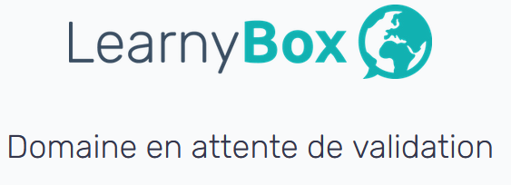

j'ai crée mon site sur learnybox et mon hébergement de domaine sur OVH .
j'ai fais la démarche cname en suivant toutes les explications à la lettre seulement j'ai un problème de rattachement entre OVH et learnybox !!
learnybox dit que je dois valider mon cname chez OVH et ovh dit que le cname est valide.
je tourne en rond et n'obtiens aucun support technique
je tourne en rond

Votre CNAME est configuré correctement.
Attention, uniquement avec le préfixe www devant lessecretsdepetitlutin.fr
Pour faire reconnaître votre domaine lessecretsdepetitlutin.fr sans le www, c'est plus compliqué car un CNAME ne peut pas être mis à cet endroit (dans la racine d'une zone DNS)
Comme vous n'avez pas d'hébergement, vous pourriez opter pour la solution du pauvre afin de rediriger lessecretsdepetitlutin.fr vers www.lessecretsdepetitlutin.fr (cette solution OVH ne supporte pas https)
