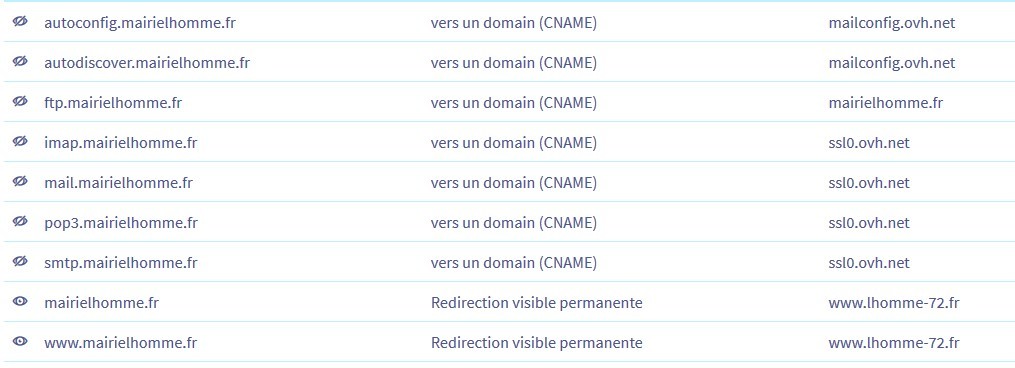

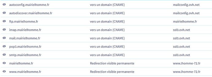

Je comprends, et cela ne doit concerner que la partie web, car les MX pointent bien vers ovh. La partie web renvoie vers un autre domaine chez O2 effectivement (voir capture d'écran).
