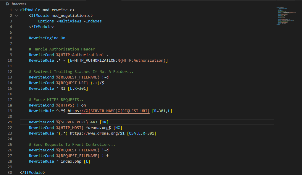

Problème concernant la redirection https sur mon site. J'ai déjà renseigné les détails sur le .htacess mais lorsque je demande droma.org le protocole http est le seul qui passe.
Prérequis à renseigner :
- droma.org
- Hébergement OVH Cloud Kimesufit
J'ai déjà réaliser la génération du certificat ssl pour mes deux noms de domaines mais lors de la requête de recherche du nom de domaine : "droma.org" aucune redirection https n'est effectué.
J'ai donc modifié le .htaccess comme indiqués sur d'autres sujet mais aucune des solutions essayé n'a fonctionné
le code de mon .htaccess :
Merci d'avance pour vos réponses

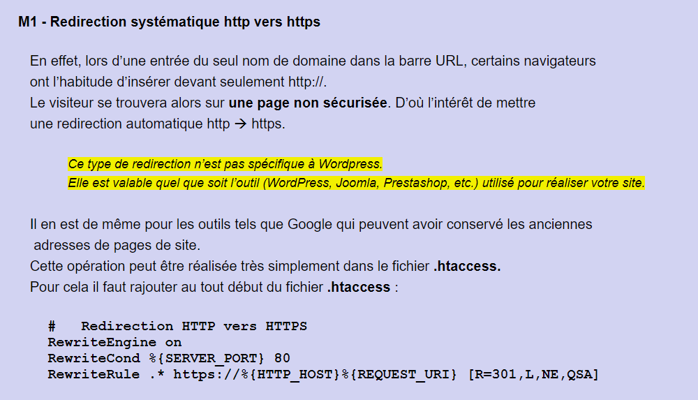

Je n'ai pas trop compris toutes vos redirections, mais pour moi il manque :
**M1 - Modification du fichier /www/.htaccess pour la redirection de http vers https**
https://wordetweb.com/word-et-web/WORDPRESS-guide-installation-de-WordPress-premier-domaine-chez-OVH-FR.htm#_M1_-_Redirection
Extrait :
