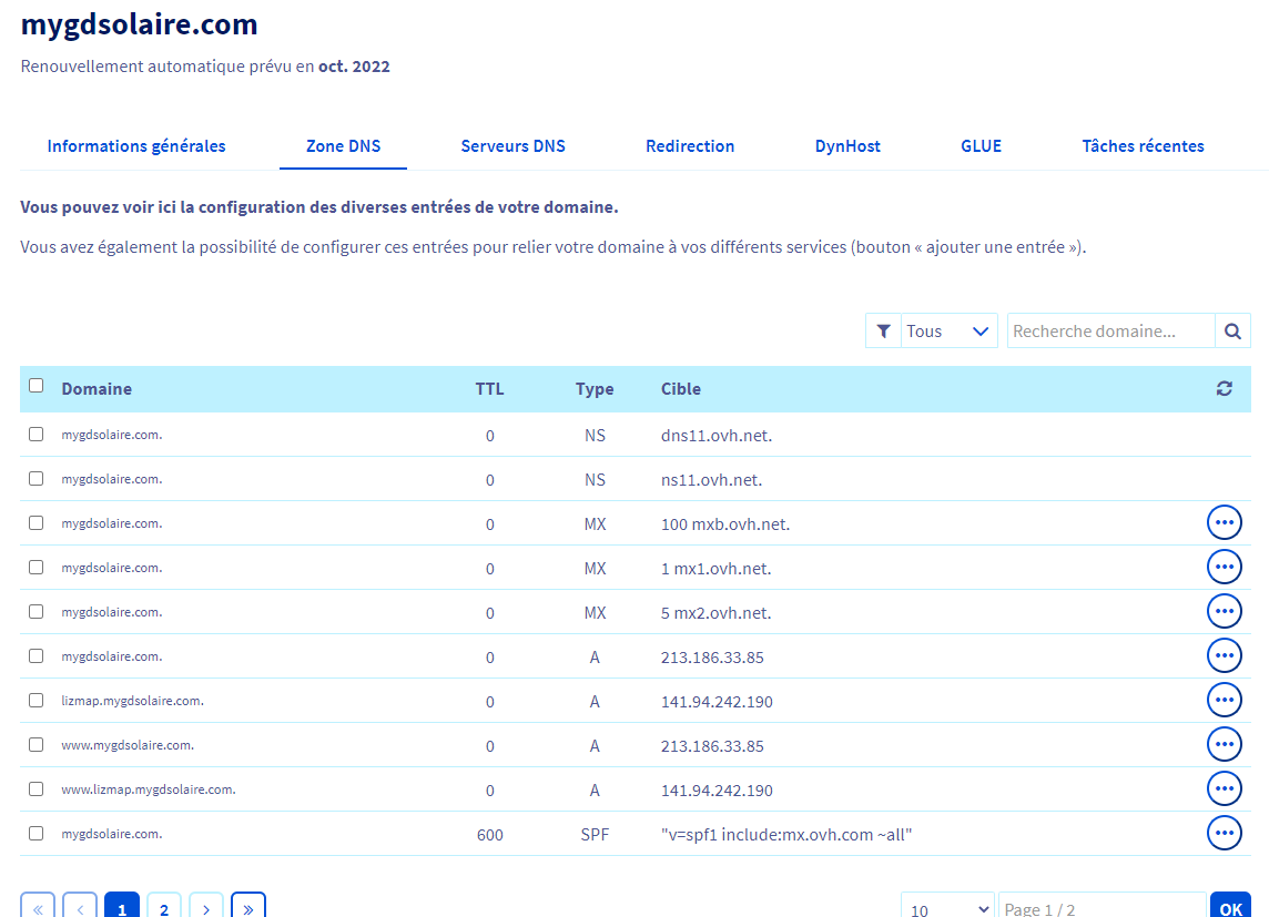

Je sollicite votre aide car malgré mes recherches quelque chose m'échappe pour mettre en place ma solution.
J'ai un serveur dédié chez OVH avec une IP, ainsi qu'un hébergement et un nom de domaine sur une autre IP => mygdsolaire.com
L'hébergement web est utilisé pour le site mygdsolaire.com.

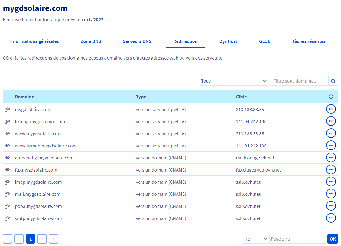

J'ai créer un sous-domaine lizmap.mygdsolaire.com, que j'ai redirigé vers le serveur dédié OVH (donc redirection vers l'IP du serveur et zone DNS remplie avec les enregistrements A via le manager OVH).
Cette configuration semble incorrecte, même en attendant le temps de propagation je me retrouve avec une erreur en checkant le status DNS (par exemple avec ce site : https://dnsdumpster.com/)
Il semble qu'il manque des enregistrements, mais j'avais pourtant lu qu'une redirection de type A suffisait.
Du coup je me pose les questions suivantes:
- Est-il possible de lié le sous domaine lizmap.mygdsolaire.com qui pointe vers une IP d'un serveur dédié, différente de l'IP de l'hébergement mygdsolaire.com, ou bien il faut commander un autre domaine/hébergement ?
- Si c'est possible, quelles configuration je dois faire au niveau d'OVH pour avoir un sous domaine qui pointe vers l'adresse IP de mon serveur dédié avec des DNS fonctionnels , faut-il ajouter des enregistrements sur la zone?
J'ai une application lizmap qui tourne sur mon serveur dédié, hors je ne peux y accédé que par l'IP du serveur et en HTTP. Je souhaiterai y accéder via le sous domaine et en HTTPS, mais pour cela il faudrait que j'ai un sous domaine valide.
Je vous joins également une copie d'écran de la config DNS du domaine principal mygdsolaire.com:
Je suis totalement novice dans ces problématiques, mes questions peuvent donc paraitre absurde j'en ai conscience.
Je vous remercie d'avance pour l'aide que vous m'apporterez
