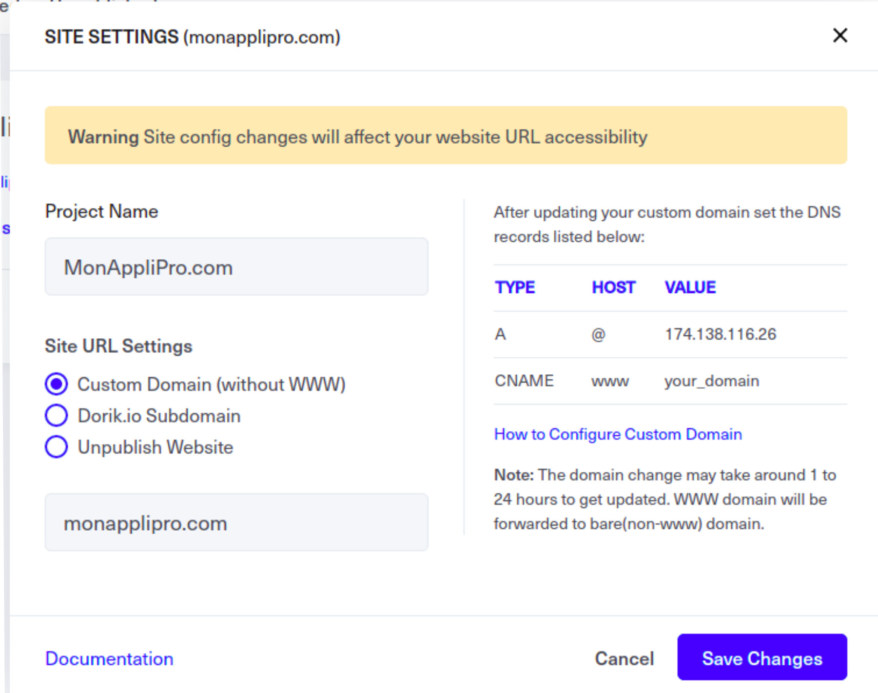

Voilà, je viens de l'effectuer. Mais pour tout t'avouer, je ne comprends pas car Dorik m'a donné
174.138.116.26 pour valeur de A.
Voilà ce que m' a indiqué Dorik
Mon site ne s'affiche toujours pas.
Ha c'est bien de le dire après.
Si tu sélectionnes "without www" et que tu mets cette adresse là pour ton site avec www, et que tu ne la mets pas pour ton site sans www, tu fais le contraire de ce qu'on te demande de faire.
Enlève tous les enregistrements A de ta zone et n'en remets qu'un seul: sous-domaine (rien) et adresse qu'on t'a donnée.
