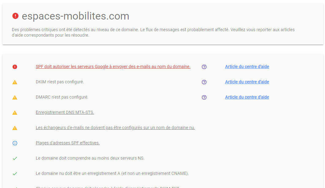

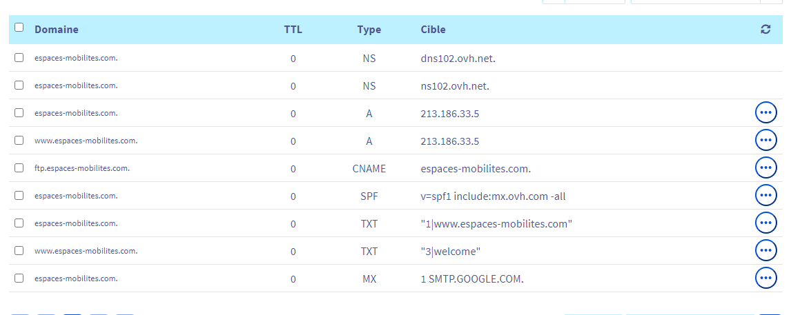

J'ai transféré mon nom de domaine espaces-mobilites.com vers OVH et j'esaye maintenant de configurer la connexion avec gmail pour l'envoi du mail. Les MX sont bien configurés et gmail est activé mais certains mails ne sont pas reçus ou sont envoyés (550 rejecting for sender policy framework). Le test de Google console montre un problème avec le SPF, qui est actuellement "configuré d'origine" avec OVH
J'ai essayé de configurer ce SPF avec le code générique fourni par Google (v=spf1 include:_spf.google.com ~all) mais c'est pas simple du tout et ne suis pas sur qu'il s'agit de la bonne et unique solution…

Votre SPF autorise les serveurs d'OVH et non ceux de Google pour l'envoi du mail.
Chez OVH vous devez aller dans Domaines > zone DNS et ajouter le SPF de Google dans votre SPF. Ajoutez la phrase " include:_spf.google.com " à côté de ce qui existe déjà.

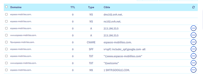

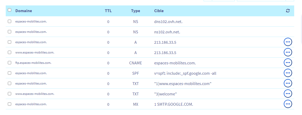

J'ai compris vos instructions en modifiant le SPF existant et en remplaçant le fournisseur OVH par ce lui de Google
