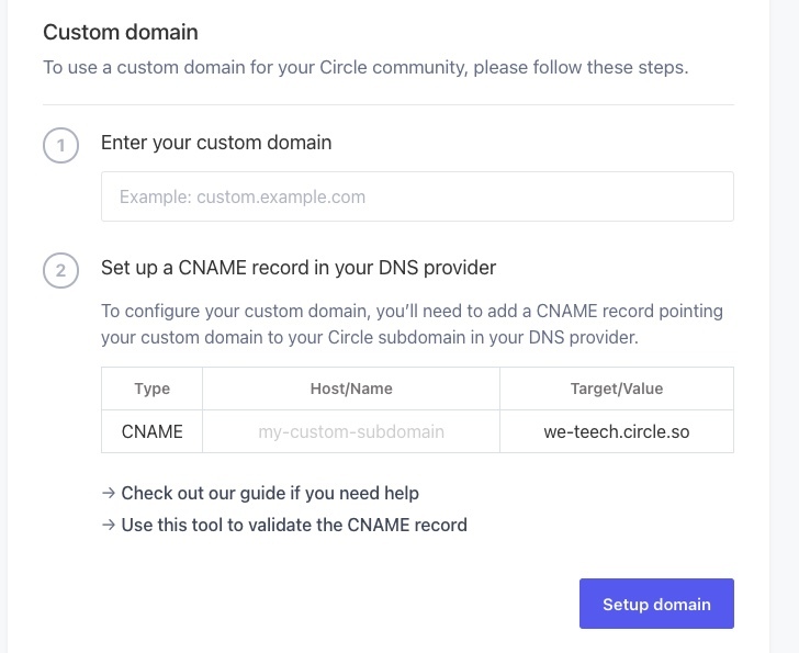

J'ai acheté le nom de domaine weteech.fr via OVH.
Je souhaite que l'adresse ma communauté https://we-teech.circle.so/ pointe désormais vers ce nom de domaine.
J'ai ces indications sur Circle.so (voir PJ).
Je ne suis pas un spécialiste et ne sûr d'avoir fait ce qu'il faut.
Merci beaucoup pour votre aide.
Alex

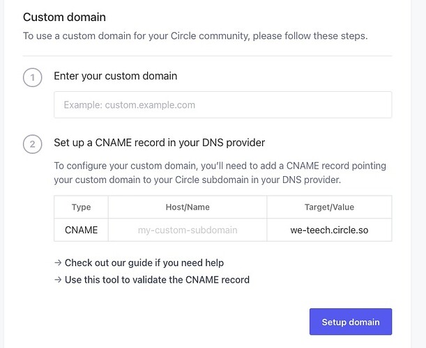

dans Web Cloud > Domaines > zone DNS, ajoutez un enregistrement CNAME dont le sous-domaine est 'www', et la cible 'we-teech.circle.so.' (avec le point à la fin)
Chez circle.so:
en (1) indiquez www.weteech.fr (avec www)
(2) cliquez sur Setup domain
Notez que DNS ne permet pas de mettre un CNAME à la racine d'un domaine, c'est pourquoi il vous faut www dans votre adresse.
Votre adresse "sans www" est redirigée vers celle "avec www" mais uniquement en http, pas en https.
