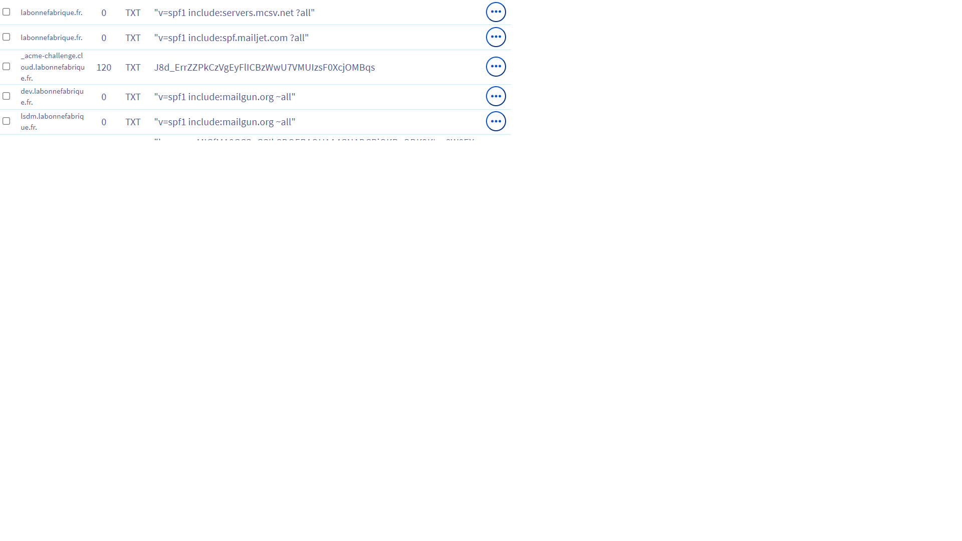

Les paramètres de ma zone DNS en PJ
Merci de me dire comment paramétrer le SPF

Il n'est permis que d'avoir UN SEUL enregistrement SPF.
Or vous en avez trois ! Les voici:
labonnefabrique.fr. "v=spf1 include:mx.ovh.com ~all"
labonnefabrique.fr. "v=spf1 include:servers.mcsv.net ?all"
labonnefabrique.fr. "v=spf1 include:spf.mailjet.com ?all"
Vous devez les combiner ensemble afin de n'en avoir qu'un seul. Je vous suggère ceci:
"v=spf1 include:mx.ovh.com include:servers.mcsv.net include:spf.mailjet.com ~all"
Merci pour votre réponse.
J'y comprend rien, je ne sais pas ce que c'est ou se que ça veut dire mais…
J'ai supprimé les entrées TXT qui existaient et j'ai modifié l'entrée SPF avec le texte que vous m'avez conseillé.
Je sais pas si c'est bien…
Je sais pas si c'est bien...
Votre SPF:
me semble correct. Vous autorisez les serveurs de Mailchimp et Mailjet en plus de ceux d'OVH, pour expédier vos mails sortants.
