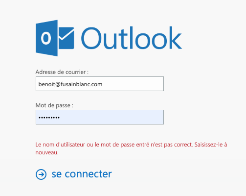

j'ai régulièrement ce message maintenant :
Le nom d'utilisateur ou le mot de passe entré n'est pas correct. Saisissez-le à nouveau.
Si je réinitialise le mot de passe, je peux à nouveau m'y connecter : mais pour pas longtemps. au bout de 2 heures, ça rebloque à la connection.

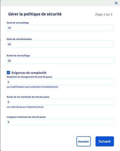

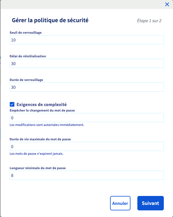

Bonjour @Fritz2cat
Dans l'espace client j'ai bien ceci.
Que me conseillez-vous de modifier ?

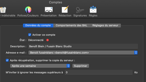

j'ai regarder : j'ai bien actualisé mes mots de passe sur tous mes appareils.
et sur mon mac, je suis toujours "Déconnecté".
Seuil de verrouillage -> désactivé, mettez la valeur 0 au lieu de 10.
j'ai mis "0" en valeur ... et là par contre, je reste définitivement bloqué, même après avoir renouvelé le mot de passe.

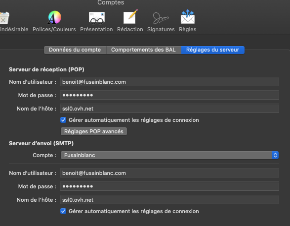

Par contre, c'est toujours impossible de reconnecter l'adresse sur mon mac ou sur mobile.
" Le serveur de messagerie ssl0.ovh.net ne répond pas. Vérifiez l'exactitude des informations de compte saisies dans les réglages mail".
j'ai pourtant bien les bons réglages.
J'ai refait l'opération d'installation plusieurs fois, sur plusieurs machines… toujours le même résultat
Je précise que ma boite est un email MX plan
C'est comme si c'était encore bloqué.

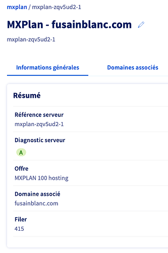

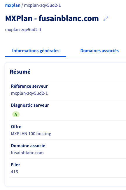

J'ajoute cette capture écran :
j'ai remarqué que je n'avais pas les mêmes infos que sur mes autres nom de domaine et boites email associées.
C'est peut-être un piste.
1) il faudrait voir vos "Réglages POP avancés"
2) Votre Mac est-il le seul appareil destiné à lire vos mails ? Si la réponse est: non, évitez POP et utilisez IMAP.
