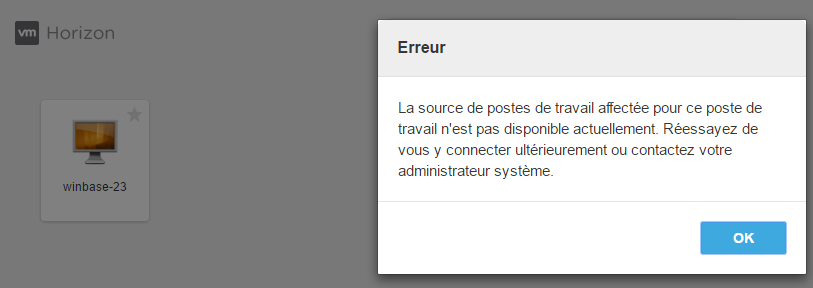

même message :
" La source de postes de travail affectée pour ce poste de travail n'est pas disponible actuellement. Réessayez de vous y connecter ultérieurement ou contactez votre administrateur système."

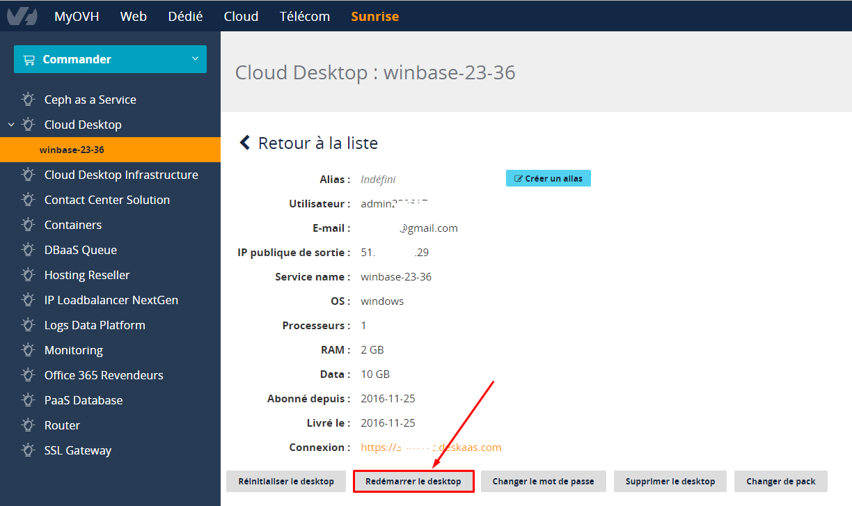

@DotJu par redémarrer le service tu entends bien ce bouton ? (j'en ai pas vu d'autres… mais je suis peut etre passé à coté de quelques choses ???)

Hello,
Oui je parle bien de ce bouton !
