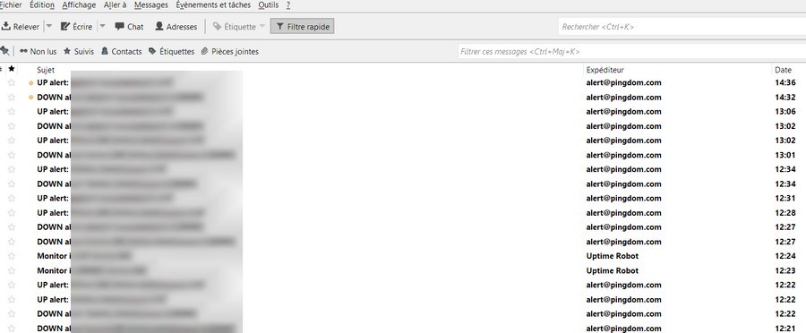

J'ai appelé le support, mais évidemment (je m'y attendais) sur leur monitoring ils ne voient rien…
Est-ce qu'un technicien d'OVH pourrait passer par là SVP !

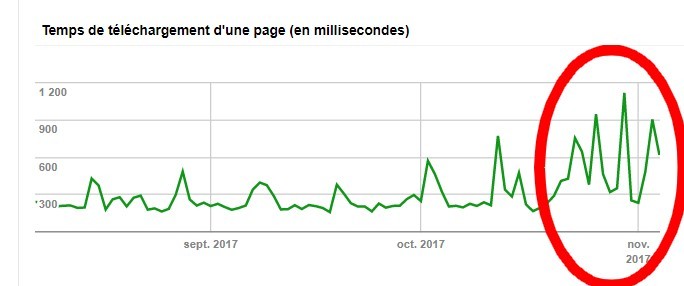

En jetant un œil sur la courbe "temps de chargement d'une page" dans le Google Search Console, j'ai l'impression que le problème date depuis fin octobre (bien avant le gros soucis de surcharge des loads balencers) :
J'ai la même courbe que toi avec des temps de chargement qui s'envolent depuis fin octobre dans Google Search Console, il y a un problème sur le mutu depuis fin octobre
