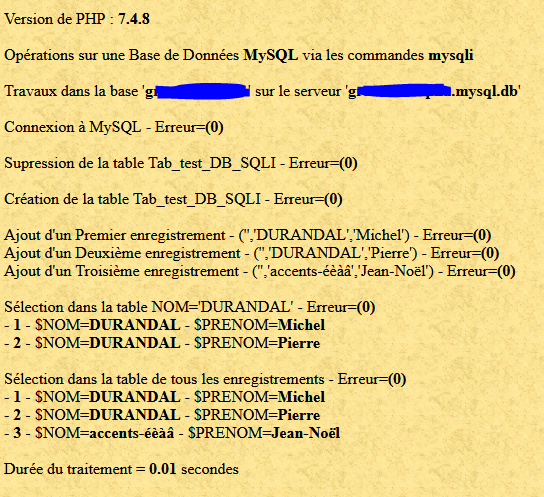

Mon test à l'instant.
Oups ! J'avais laissé un espace après le mot de passe et ", voici le correctif :
Opérations sur une Base de Données MySQL via les commandes mysqli
Version de PHP : 7.4.8
Travaux dans la base 'raythfv1960' sur le serveur 'raythfv1960.mysql.db'
Connexion à MySQL - Erreur=(0)
Supression de la table Tab_test_DB_SQLI - Erreur=(0)
Création de la table Tab_test_DB_SQLI - Erreur=(0)
Ajout d'un Premier enregistrement - ('','DURANDAL','Michel') - Erreur=(0)
Ajout d'un Deuxième enregistrement - ('','DURANDAL','Pierre') - Erreur=(0)
Ajout d'un Troisième enregistrement - ('','accents-éèà â','Jean-Noël') - Erreur=(0)
Sélection dans la table NOM='DURANDAL' - Erreur=(0)
- 1 - $NOM=DURANDAL - $PRENOM=Michel
- 2 - $NOM=DURANDAL - $PRENOM=Pierre
Sélection dans la table de tous les enregistrements - Erreur=(0)
- 3 - $NOM=accents-éèà â - $PRENOM=Jean-Noël
Durée du traitement = 0.01 secondes

Bonjour @MustaphaR, cela a fonctionné.
Maintenant que tu as un exemple qui fonctionne, il ne reste plus qu'à suivre celui-ci. 😉
