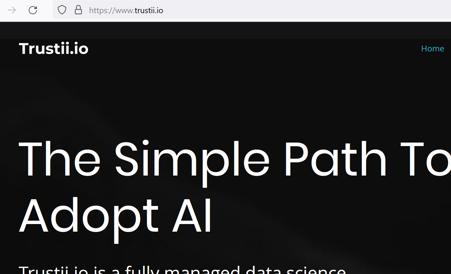

j’ai créé un site sur Wix
Il fonctionne (avec www donc via le CNAME)
Il fonctionne aussi sans le www, qui redirige vers www.
Si vous éprouvez encore des problèmes, videz le cache de votre navigateur.
Oui problème résolu, en ajoutant un enregistrement A au nom de domaine root, et un enregistrement CNAME sur le sous domaine www.
Merci à tous pour votre aide.
