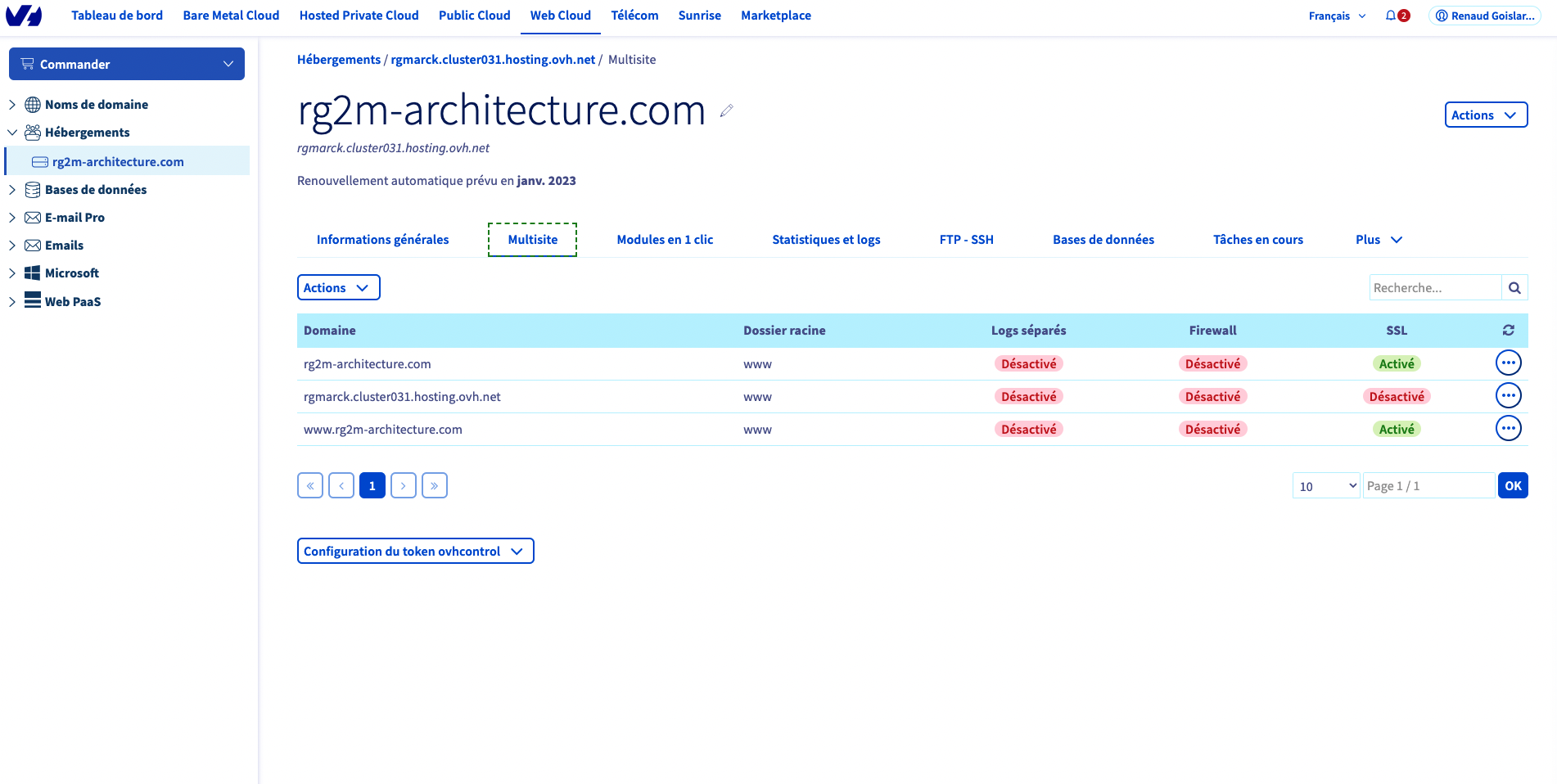

j'ai un problème qui a l'air tout simple, mais impossible de trouver la solution…

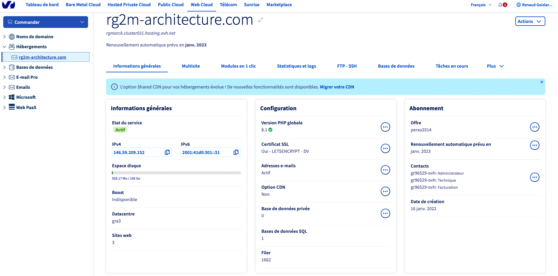

J'ai une offre hébergement perso2014, rataché à un nom de domaine chez OVH, depuis 2022.
J'ai mis un "module en un clic " WP installé, jusqu'ici tout va bien.
https://rg2m-architecture.com/
Auparavant, j'avais acheté le domaine, toujours chez OVH : renaudmontagne.fr (en 2015)
Je souhaite rattacher renaudmontagne.fr sur mon hébergement. Or, il n'apparait pas dans la liste lorsque je fais Mutisite > Action > Ajouter un domaine ou un sous domaine.

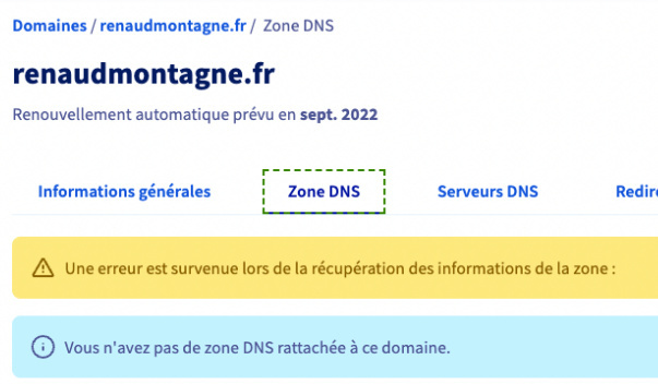

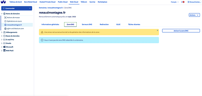

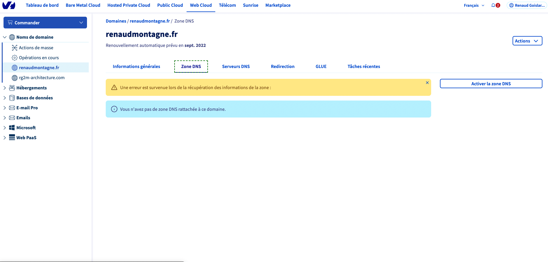

Mais à G2, impossible d'Activer la zone DNS de mon adresse renaudmontagne.fr :
"Une erreur est survenue lors de la récupération des informations de la zone"
> Activer la zone DNS :
"Une erreur est survenue lors du chargement de la page."

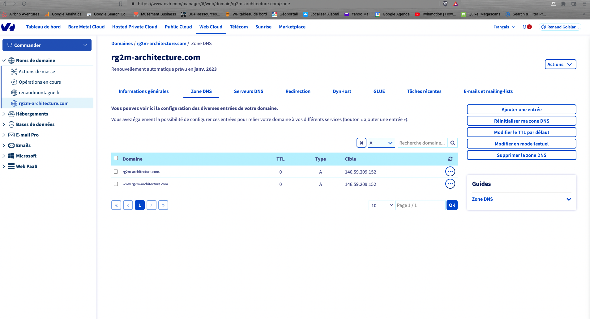

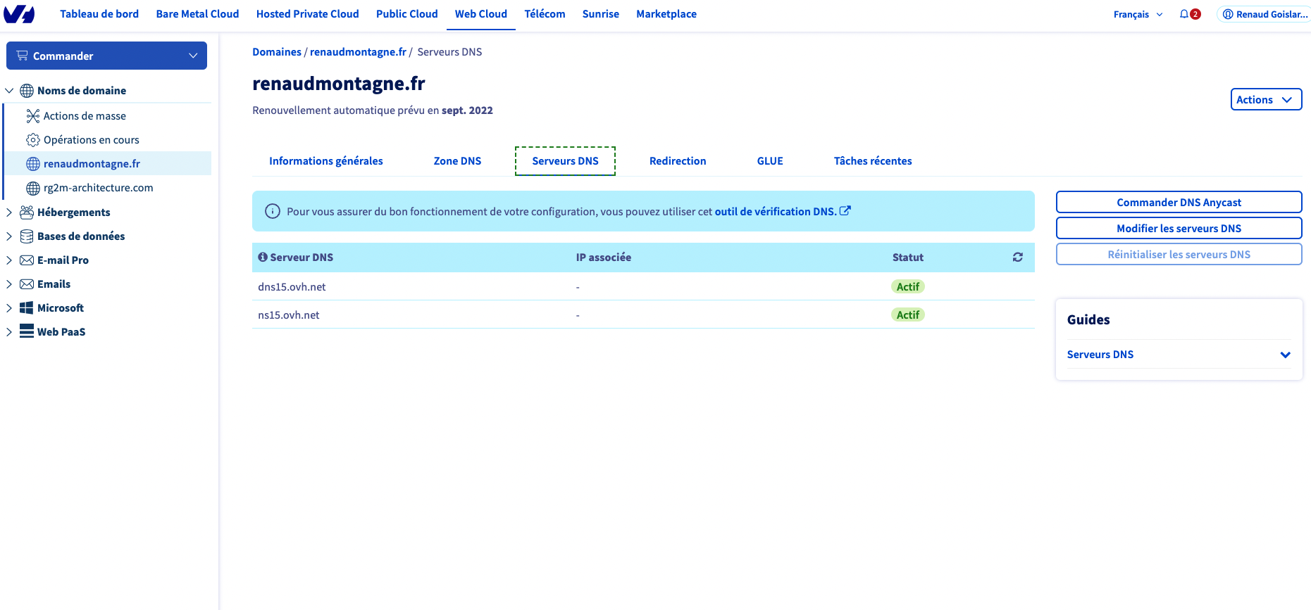

Bon, j'avance, mais j'avance pas.
Je découvre que je n'ai pas de zone DNS sur renaudmontagne.fr
Donc je fais commander > zone DNS.
je rentre le nom de zone / activer les entrées minimales / tarification 12 mois : Inclus /
et impossible de confirmer.
"Une erreur est survenue lors de la commande de la zone DNS :"
je fais quoi maintenant ???
merci.
non il y en a une sur les serveurs OVH

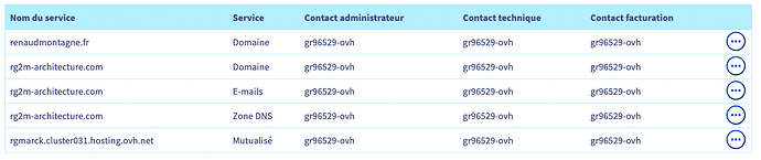

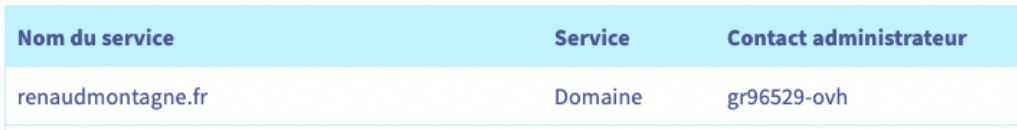

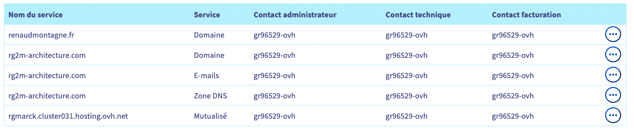

Vous avez quoi dans la gestion des contacts de vos services ?
Copier coller, dans le desordre, mais c'est bien le meme contact partout…
Nom du service Service Contact administrateur Contact technique Contact facturation
renaudmontagne.fr
Domaine
gr96529-ovh gr96529-ovh gr96529-ovh
1architecture.comarchitecture.com
Domaine
E-mails
Zone DNS
rgmarck.cluster031.hosting.ovh.net
Mutualisé

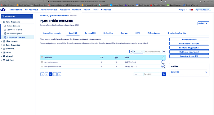

à faire avec un ordinateur : pour chacun du/des domaines et hébergements
Pour rg2m-architecture, oui.
Pour renaudmontagne, j'ai rien !
