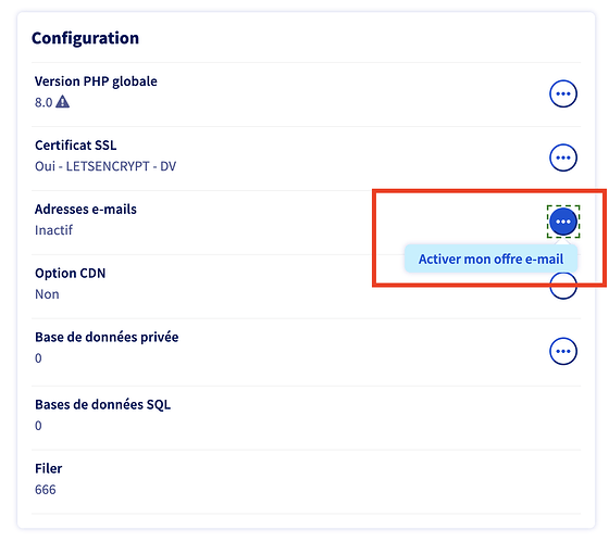

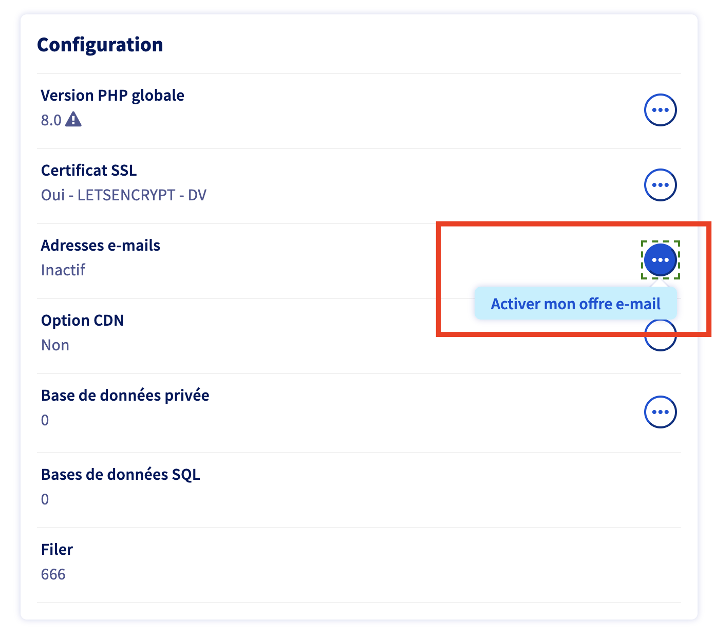

APPNC.NC étant géré par un ancien prestataire, ils hébergaient aussi les emails, maintenatn je souhaite héberger les mails sur ovh, je tente donc d'activer mon offre email comprise dans mon contrat, mais une fois le process réalisé, après quelques minutes, dans mon suivi de commande, ma commande passe en "annulée" … Est-ce un soucis de ma zone DNS ? j'ai tenté de créer manuellement les entrées MX suivantes :
IN MX 1 mx0.mail.ovh.net.
IN MX 5 mx1.mail.ovh.net.
IN MX 50 mx2.mail.ovh.net.
Mais le résultat est toujours le même .. impossible d'activer mon offre email, elle reste en "inactif"..

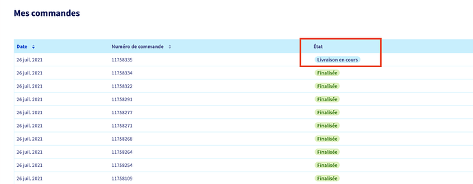

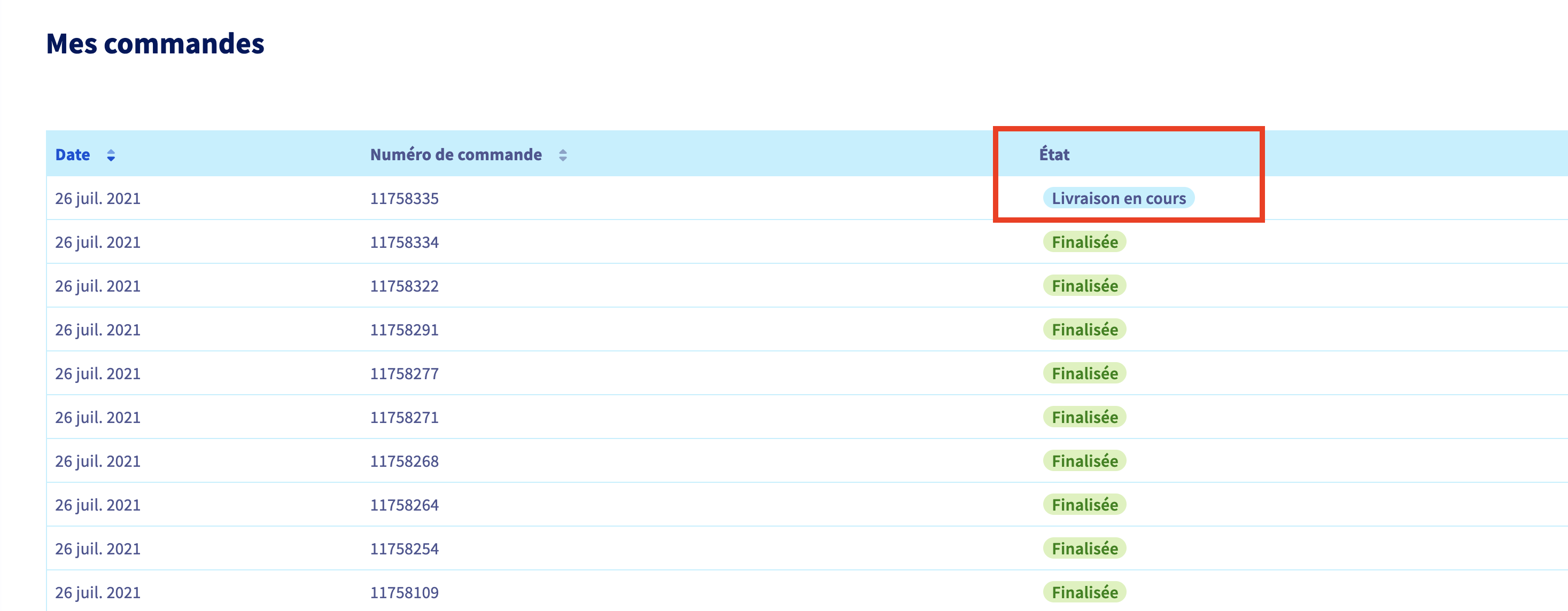

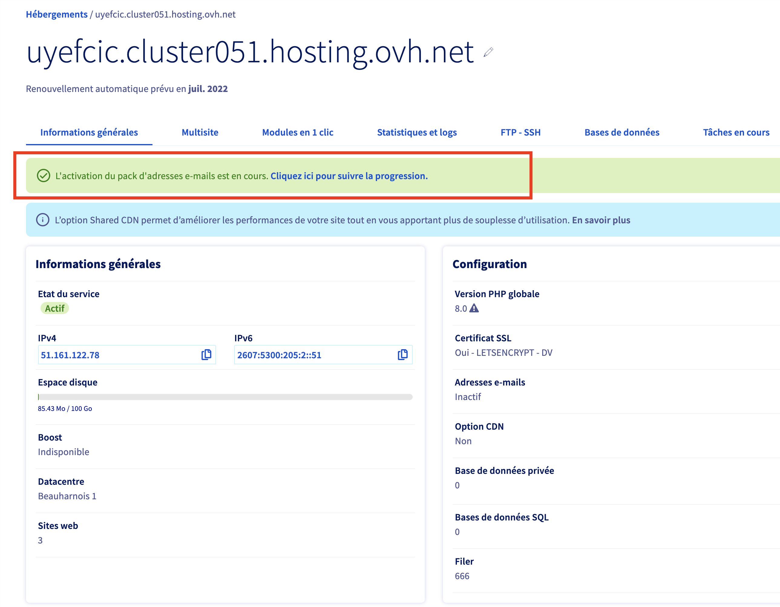

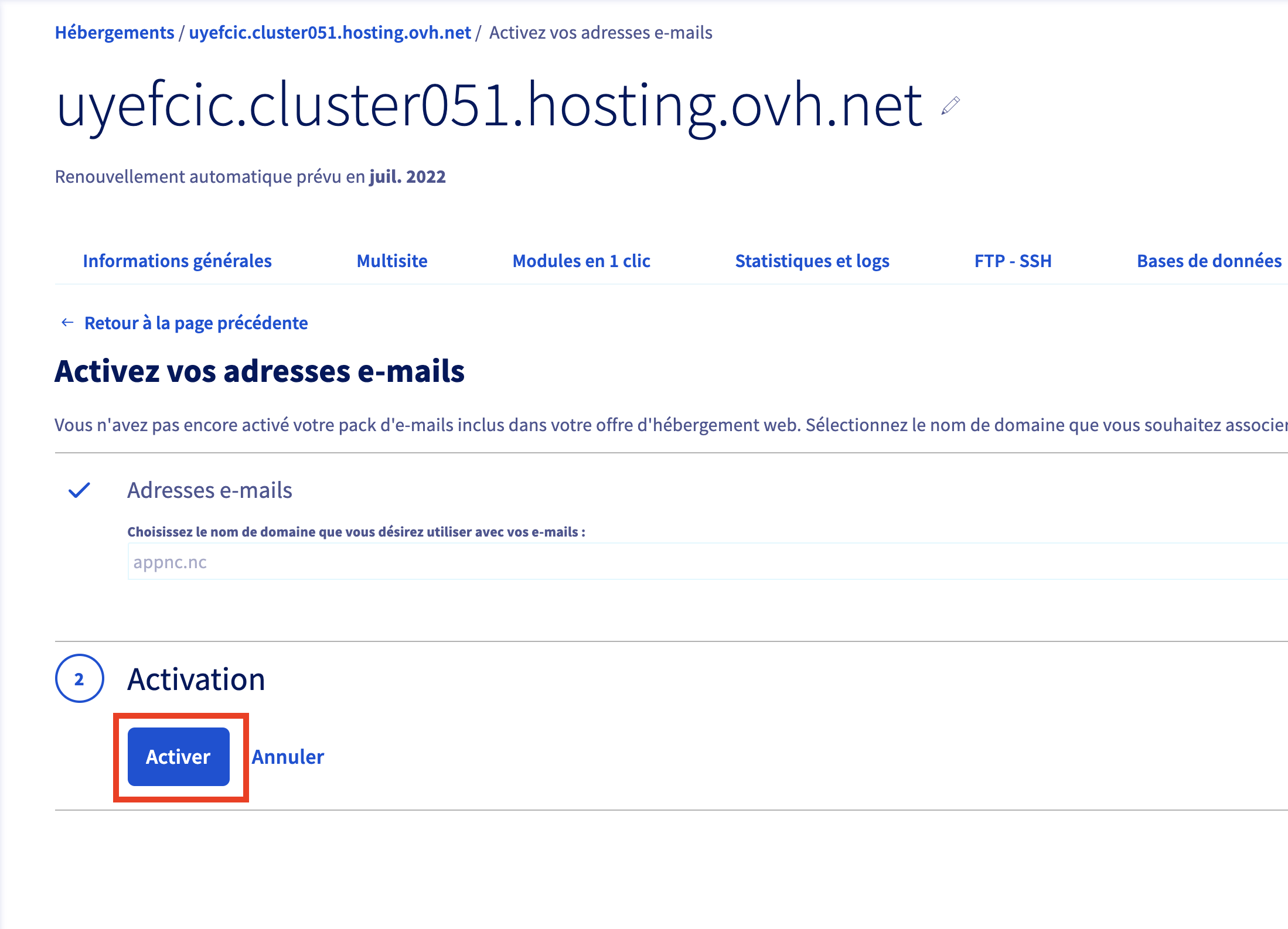

Voici le process :

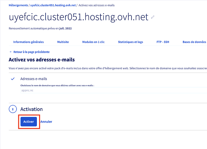

1°) Activation de l'Offre
2°) Activation
3°) Activation en cours
4°) Livraison en cours

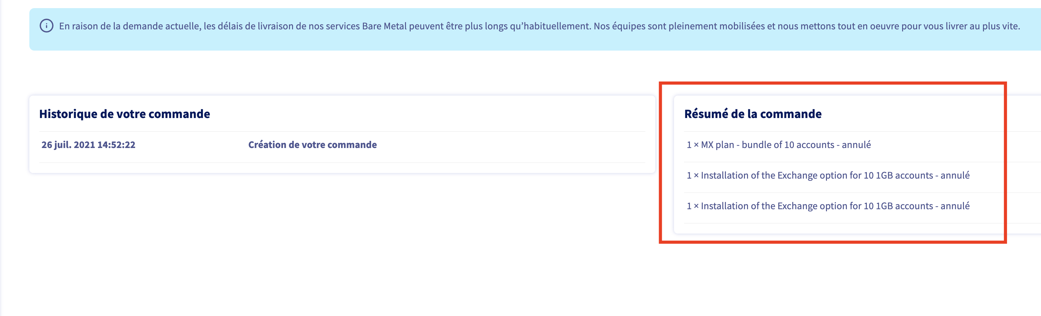

5°) Au bout de quelques minutes la commande passe automatiquement en "annulée"

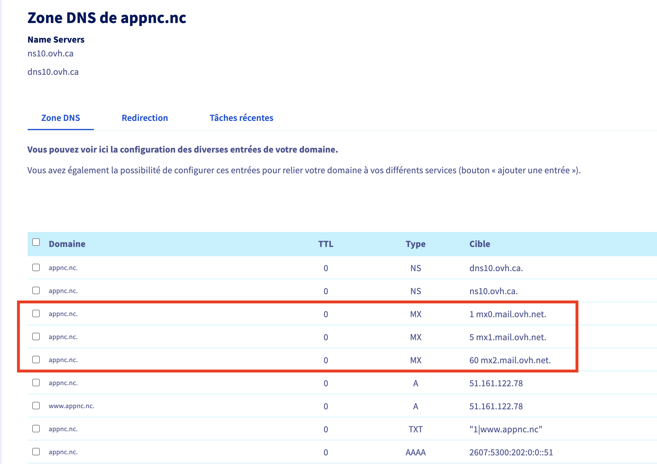

6°) Juste pour infos, ma zone DNS actuelle :
J'ai ajouté ces 3 entrées à tout hasard, mais aucun changement… Je suis perdu :frowning: merci à vous !
Votre zone DNS est bien hébergée chez OVH.
Votre site web (hébergé au Canada) fonctionne bien.
Les 3 MX que vous avez encadrés: je suis surpris que vous ayez dû les ajouter à la main, mais ils ne sont pas visibles dans votre zone DNS. (26/7 07:20 GMT)
Pourquoi votre commande est-elle annulée chaque fois ? Je serais bien en peine de vous répondre. Seul OVH pourrait donner une explication. Je ne connais pas de n° d'appel au Canada ou à un fuseau horaire raisonnable pour vous.

En effet, je les ai ajouté manuellement car pour le moment l'offre email n'est pas active, donc je suppose que les MX se génèrent automatiquement à la création.

Je viens d'avoir un retour d'OVH :
Cher client,
Merci d'avoir contacté OVHcloud.
Nous sommes désolés de la réponse tardive.
Concernant votre question, pour activer le plan MX, le domaine doit être dans OVHcloud, si le domaine n'est pas dans votre compte, il n'est pas possible d'activer l'offre mail.
Nous sommes désolés des désagréments.
Je suis un peu surpris de la réponse. La zone DNS est gérée par OVH, pourquoi ne serait il pas possible de souscrire l'offre ?
Il n'est pas possible sur OVH d'acheter un domaine en .nc, les domaines .nc sont gérés ici par l'opt mais il n'est pas possible d'y souscrire un hébergement. Du coup quelle solution s'offre à moi ? Je suis surpris de sa réponse.. Comment puis je rétablir les mails de mon client ?
