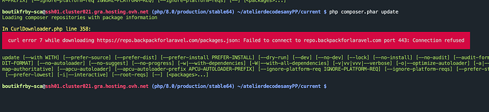

ex :
Je suis sur un hebergement mutualisé, lorsque je fais un déploiement via capistrano, j'ai une erreur "curl error 7 while downloading" (voir ci dessous étape réalisé à la main sur le screen )
Y a t'il une manipulation pour corriger ça ? Ovh bloque t'il certaines sources externes ? sachant que ça me fait cette erreur uniquement sur ce paquet..
merci par avance
Oui il y a des restrictions de connexion en SSH.
Merci de votre réponse.
Y a t'il un moyen de contourner ou de faire lever la restriction ?
Il faut voir avec OVH directement pas possible de bypass les restrictions.
