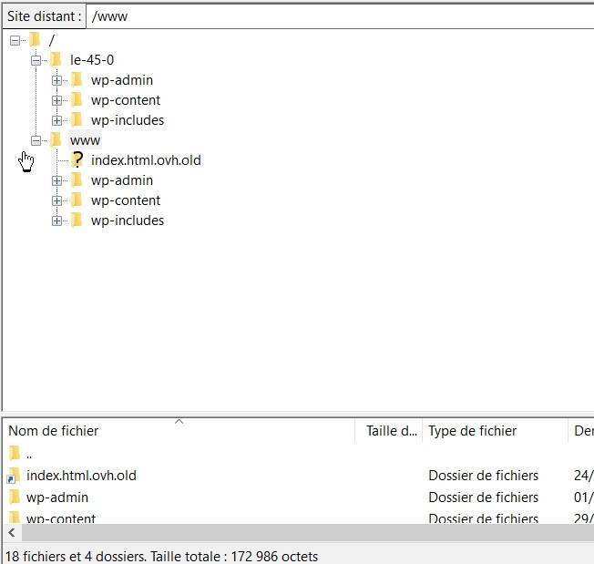

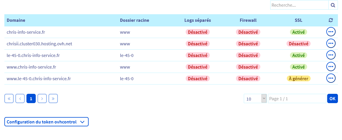

- creation d'un sous-domaine le-45-0.chris-info-service.fr en passant par l'onglet 'multisite', avec comme dossier racine un dossier s'appelant "le-45-0" placé au même niveau que le dossier "www".
- J'ai collé par FTP tout les fichiers du site2 (du sous-domaine) dans le dossier approprié et importé la bdd dans celle existante (je n'ai qu'une seule base de donnée dans mon abonnement), les prefixes sont evidemment differents pour chaque site.
- PROBLEME: l'adresse du sous-domaine "le-45-0.chris-info-service.fr" pointe systematiquement vers le domaine principal "chris-info-service"… impossible donc de joindre mon second site.

merci @Gaston_Phone mais non le lien m'amene toujours sur l'admin du site principal… comme une redirection, mais ce n'est pas le cas..;enfin si j'en crois les reglages sur OVH :
