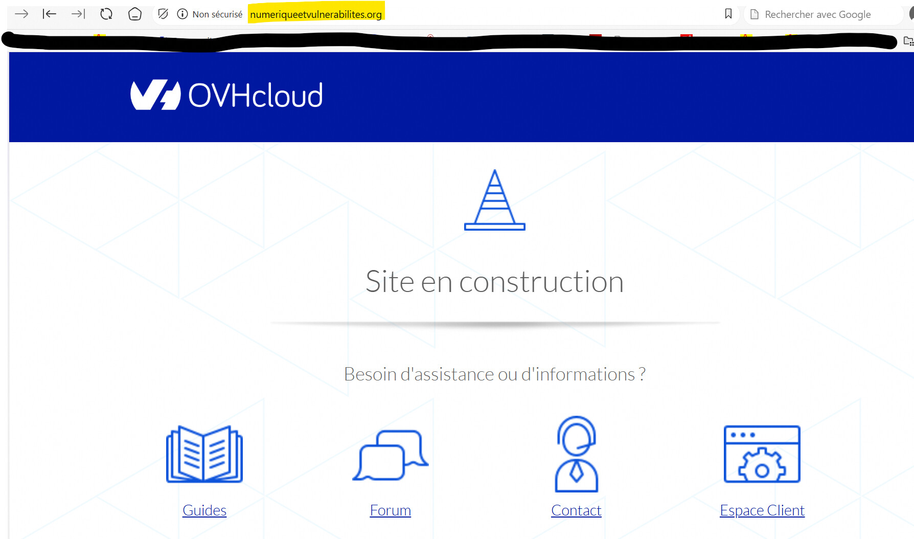

Bonjour @RemiP35
http://numeriqueetvulnerabilites.org --> Site en construction

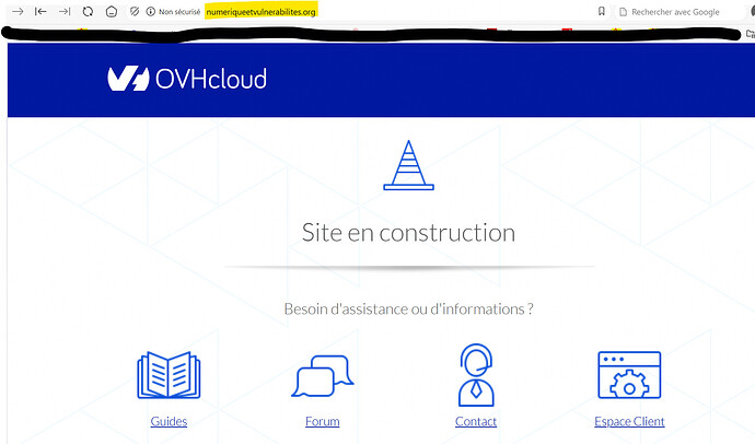

Bonjour @RemiP35
