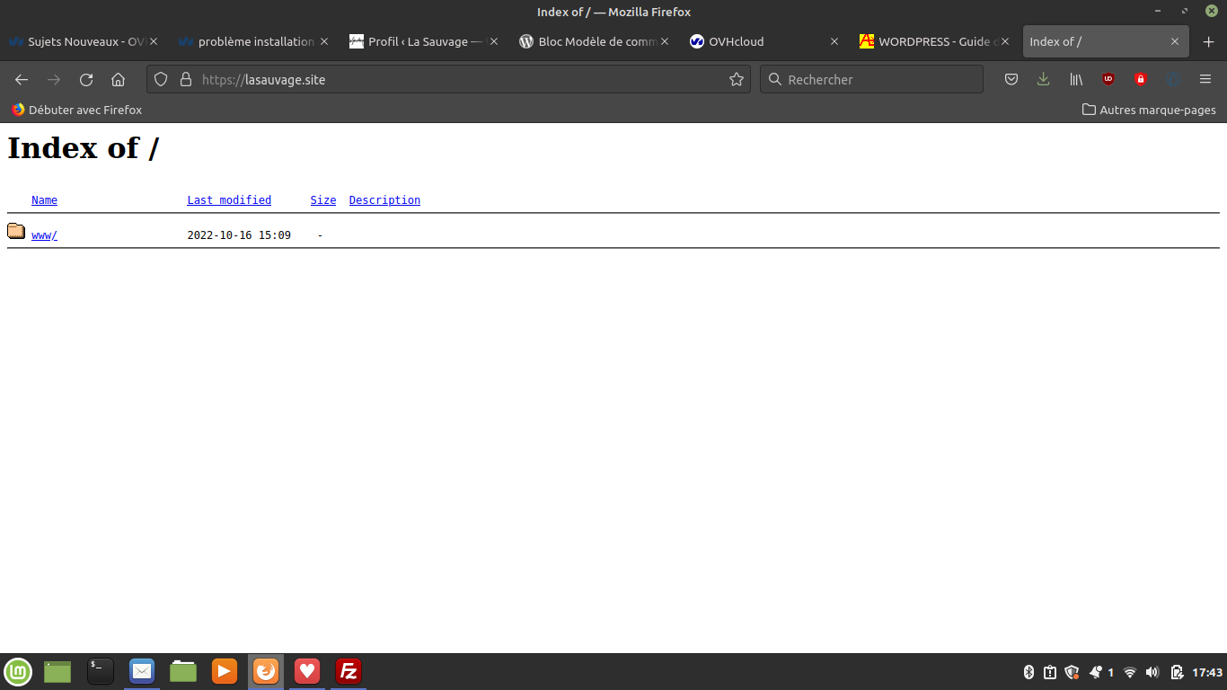

J'ai un souci avec l'adresse du site sur lequel je travaille. Il s'agit de lasauvage.site, hébergé en multisite par OVH sur une offre perso. J'ai acquis le domaine, j'ai réussi à installer wordpress et à créer mes pages (grand merci à Gaston-phone pour son guide!), et tout est en ligne. Mais j'ai du faire une mauvaise manip à un moment, puisque si on tape lasauvage.site, on tombe sur une page d'index comme celle-ci:
Pour accéder au contenu, il faut soit cliquer sur le www de cette page, soit entrer directement lasauvage.site/www.

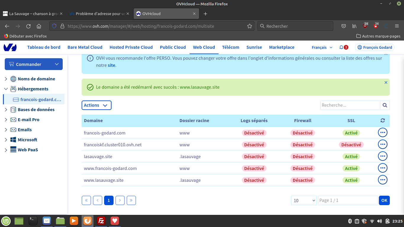

Dans votre espace client OVH, section hébergement > Multisite, voyez ce que vous avez indiqué dans: dossier racine, et veillez à ce qu'il corresponde à ce que vous voyez dans votre espace FTP.
Merci pour la réponse!
Sur mon espace client, le dossier racine est bien .lasauvage. Sur filezilla, le site distant m'indique /home/francoiskf/.lasauvage. Dans ce /.lasauvage, il n'y a qu'un dossier, et c'est /www

Et si vous indiquiez comme dossier racine : /lasauvage/www ? (je suppose que le point ne se trouve pas dans votre nom de dossier)
Ou mieux: dans votre FTP, remonter le répertoire www d'un niveau, et indiquer que votre dossier racine est: /www
J'ai essayé d'indiquer /lasauvage/www en dossier racine, mais ça ne change rien: il faut toujours entrer lasauvage.site/www pour l'accès public.

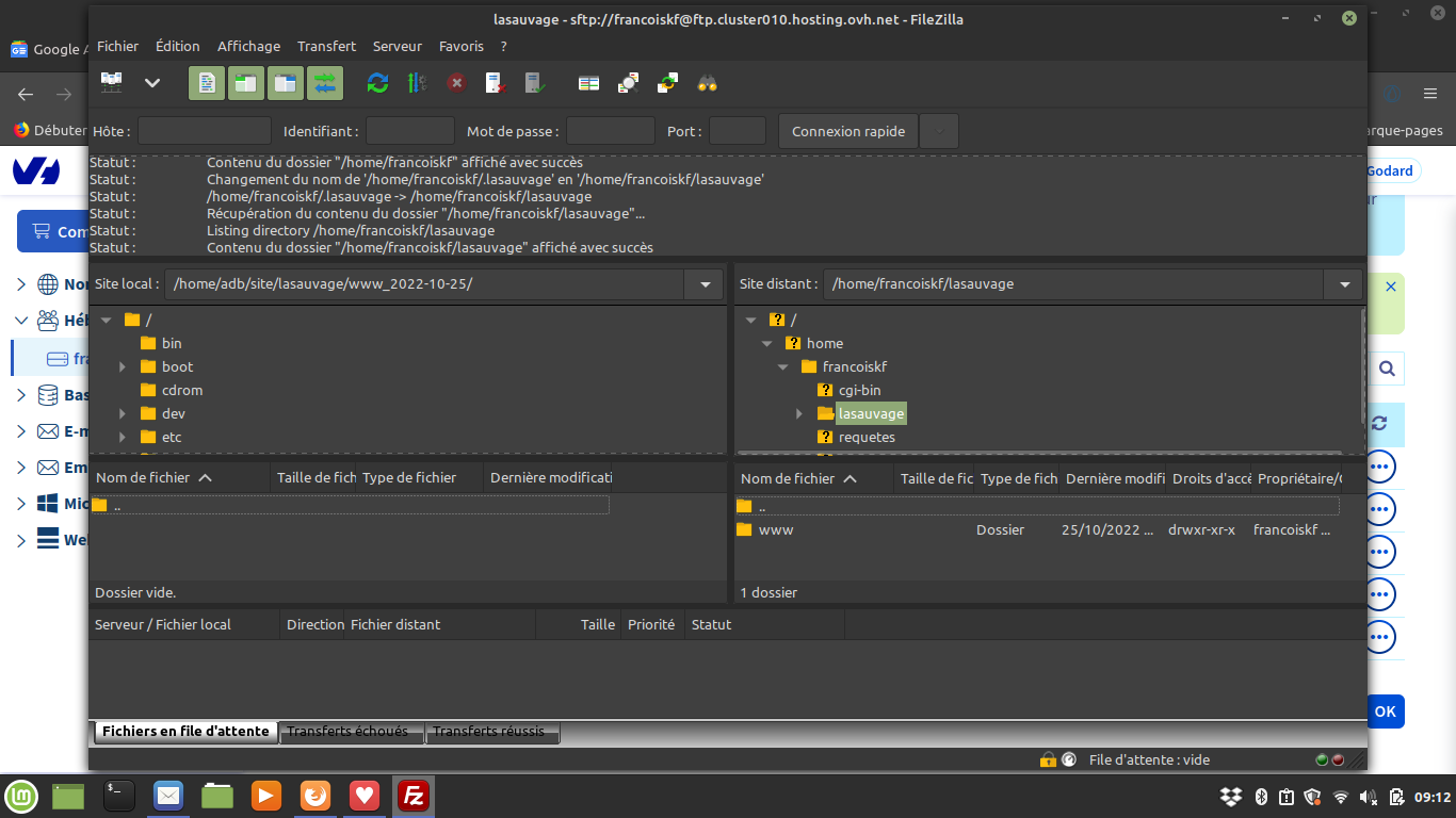

Pour l'idée de supprimer l'étage .lasauvage, j'ai voulu commencer par sauvegarder tout le www sur mon ordi, au cas où. Et là, surprise: mon filezilla bosse, ça prend dix minutes, mais au final mon dossier de destination dans mon ordi est vide… Je nai aucune idée d'où tout a pu être mis… aaargh… Donc sans sauvegarde, je ne vais pas tenter l'autre idée…
le plus simple serait de fournir une capture d'écran de la vue FileZilla + multisite

Merci tous! Voici les images demandées:
Et donc en effet je me retrouve avec plusieurs soucis en même temps…

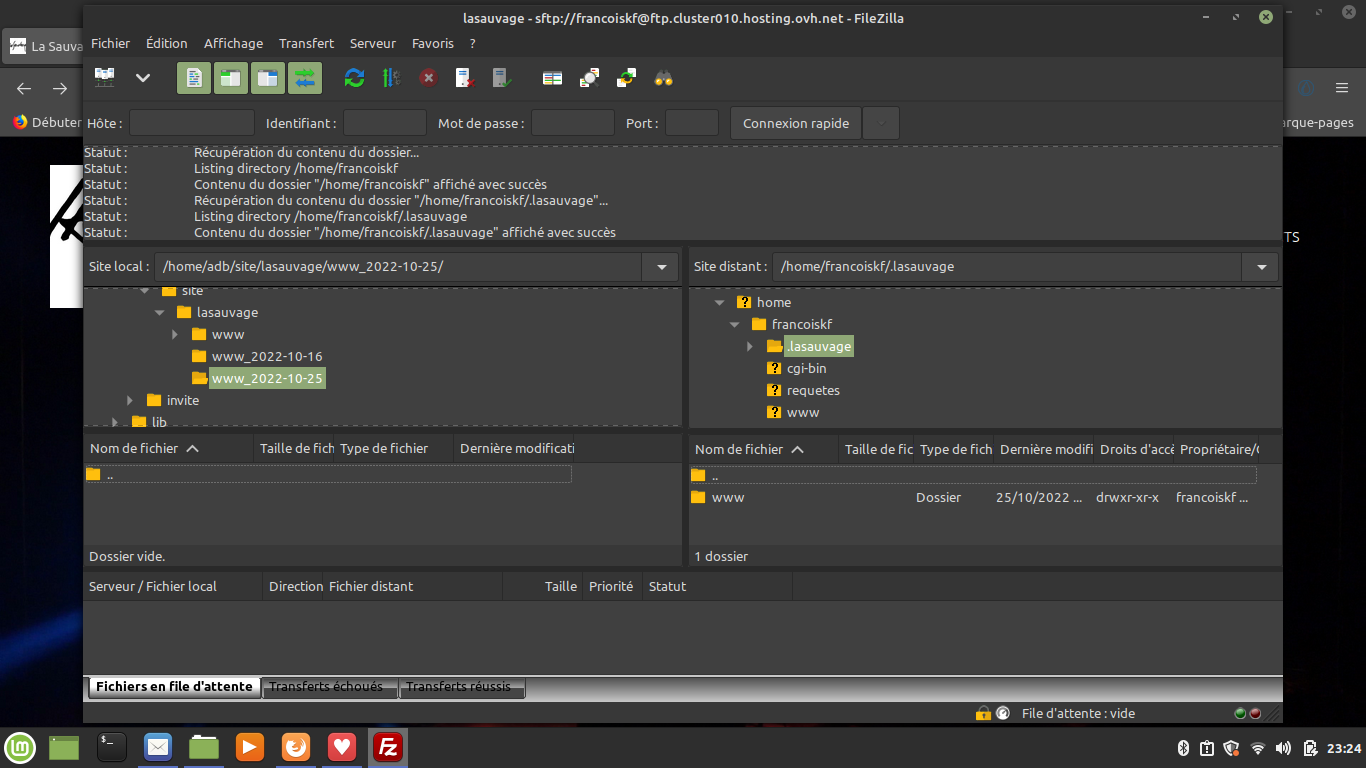

déjà très mauvaise chose, vous avez un dossier qui commence par un point.
Perso j'enlèverais le point de devant le nom du dossier, puis dans le dossier racine du multisite je mettrais : lasauvage/www
Par contre il va falloir reprendre la configuration du wordpress pour bien tout basculer de http(s)://lasauvage.site/www/ à http(s)://lasauvage.site/
.lasauvage
Vous avez vraiment créé un dossier avec "point"lasauvage ?
Pourquoi ?
Sous Linux ça signifie "dossier caché".
Ce qui pourrait expliquer que vous n'avez rien retrouvé de votre téléchargement FTP, ça se trouve quand même sur votre disque dur...

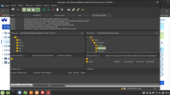

Je viens de faire les modifications suggérées par Janus57, voici les captures:

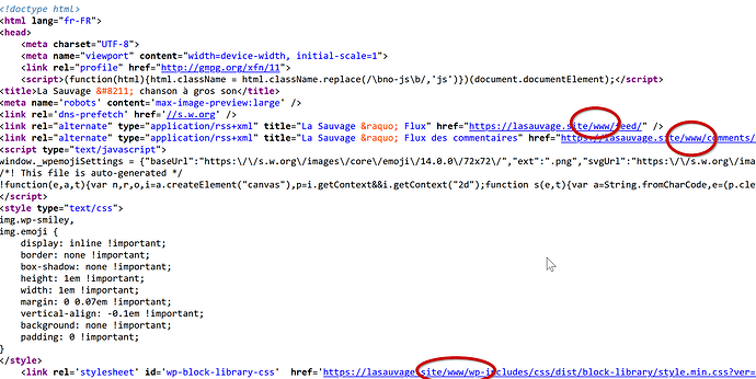

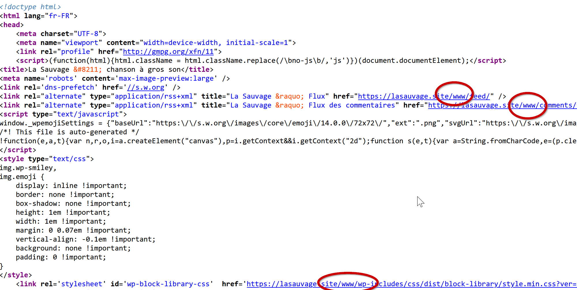

Si on regarde la source de votre page d'accueil qu est toute cassée, c'est parce que tout fait référence à /www
Voyez ci-dessous:
Mettez vous à la recherche d'un plugin "search and replace" afin de changer tous les https://lasauvage.site/www/ par https://lasauvage.site/ (et le même avec http)

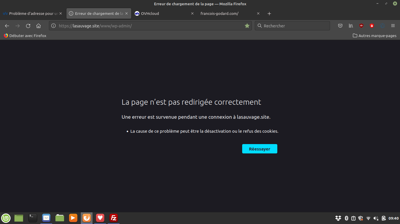

Actuellement, mon tableau de bord me renvoie ça:

https://lasauvage.site/www/wp-admin/ redirige vers lui-même en boucle infinie.
Trouvez les logins et mot de passe de votre base de données dans le fichier /lasauvage/www/wp-config.php et notez-les
Utilisez-les pour aller dans PHPmyadmin via votre espace client.
Trouvez une table qui s'appelle wp_options ou mod123_options
Les deux premières lignes Home_URL et ... contiennent l'adresse de votre site. Apportez-y les corrections nécessaires.

Fait! Et en effet, dorénavant l'accès public est bien lasauvage.site. Merci pour ça!
Par contre, mon accès tableau de bord wordpress est toujours cassé. Pouvez-vous m'aider là-dessus? Merci!
Videz le cache de votre navigateur.
Ca marche, merci!

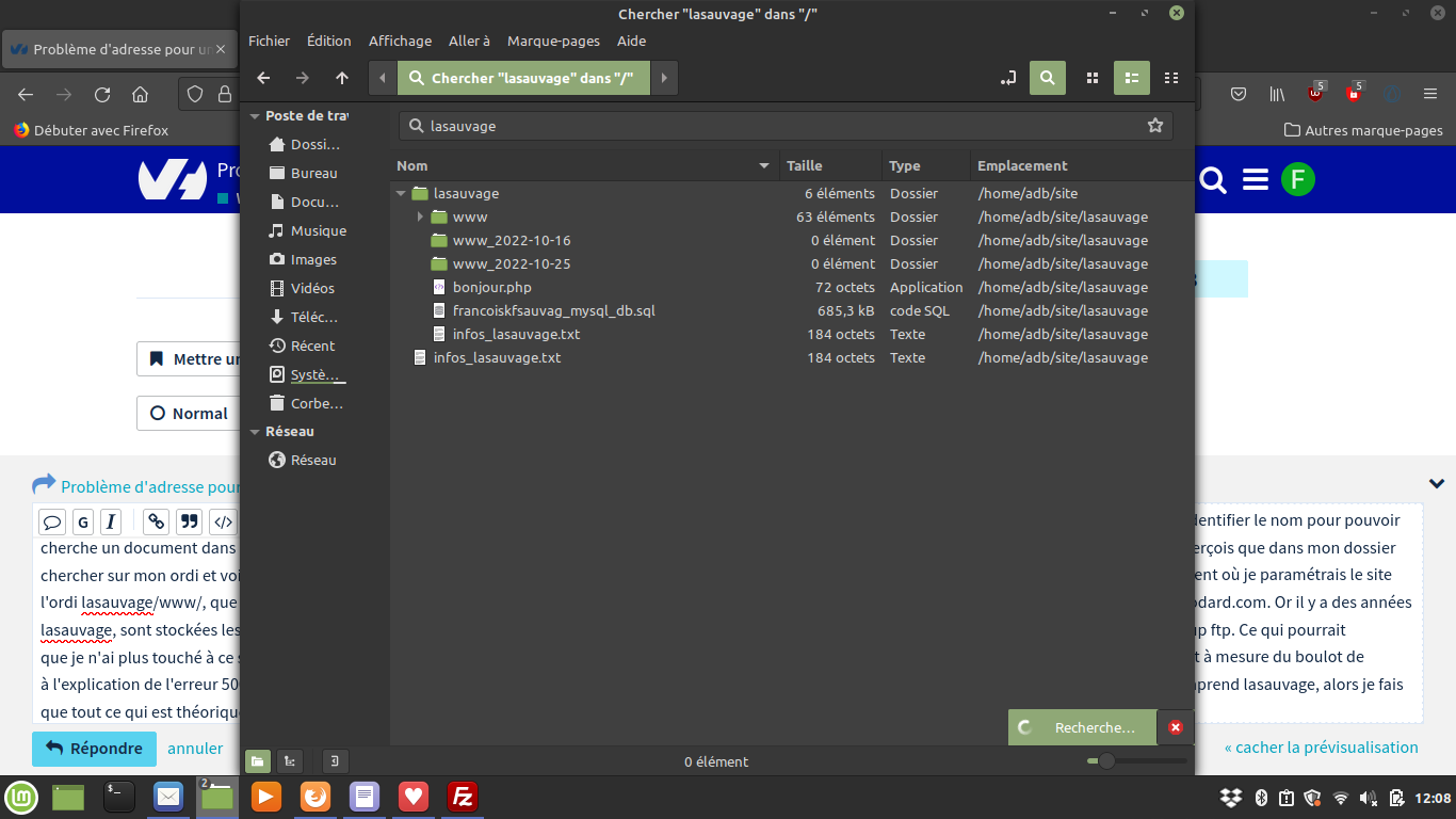

- je viens de retenter une sauvegarde via filezilla: le résultat est le même. Mon dossier de destination reste désespérément vide alors que la machine a mouliné un bon moment. Je cherche un document dans le dossier distant dont je pourrais identifier le nom pour pouvoir le chercher sur mon ordi et voir où tout est stocké, et là je m'aperçois que dans mon dossier sur l'ordi lasauvage/www/, que je suis sensé avoir créé au moment où je paramétrais le site lasauvage, sont stockées les données de l'autre site, francois-godard.com. Or il y a des années que je n'ai plus touché à ce site et que j'avais supprimé le backup ftp. Ce qui pourrait participer à l'explication de l'erreur 500 sur ce dernier… Au fur et à mesure du boulot de filezilla, je vois que tout ce qui est théoriquement transféré comprend lasauvage, alors je fais une recherche lasauvage sur mon ordi, voici le résultat:
Autrement dit, il semble bien que rien ne soit sauvegardé par l'opération sur filezilla…
Des idées?
Merci d'avance!
Si FileZilla a tout copié de A vers B, vous devriez savoir où se trouve B, c'est-à-dire vers où vous avez tout copié (et si vous avez copié dans le bon sens !)
