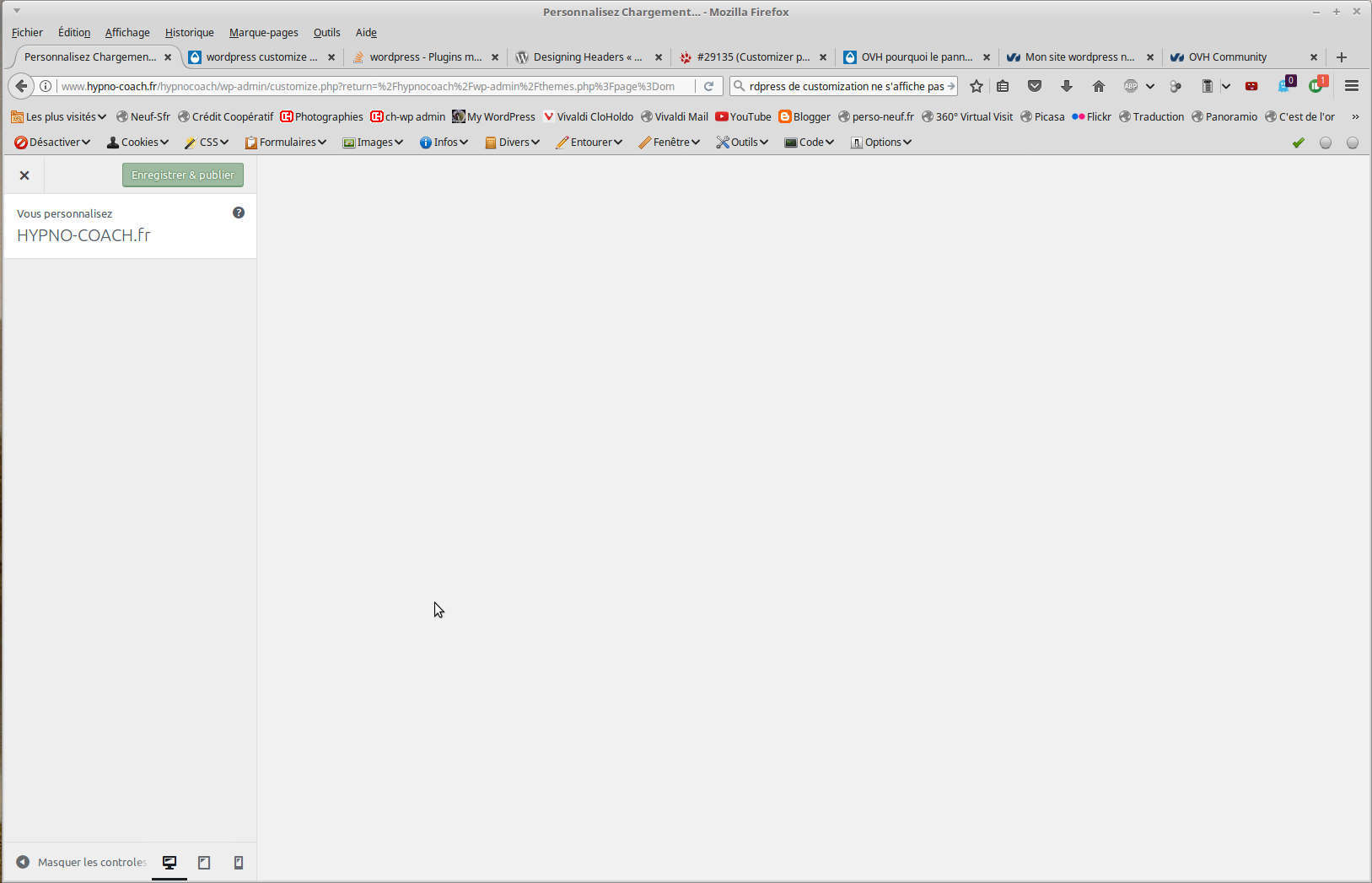

Bonjour, je viens d'installer WordPress dans un sous répertoire, tout fonctionne bien : création de pages, de menu, choix du thème…
Mais dès que je veux personnaliser le thème, avec le bouton Personnaliser, ou le bouton Arrière Plan, bref, ce qui ouvre une page personnalisation/prévisualisation, je me retrouve avec une prévisualisation vide et seulement les boutons "Enregistrer et publier" et "Fermer". Sans aucun des autres boutons de réglage.

Voilà, et ce problème existe même en changeant de thème. J'aurais vraiment besoin d'une piste, toute mes recherches ne m'ont pas amené de solution. Merci
