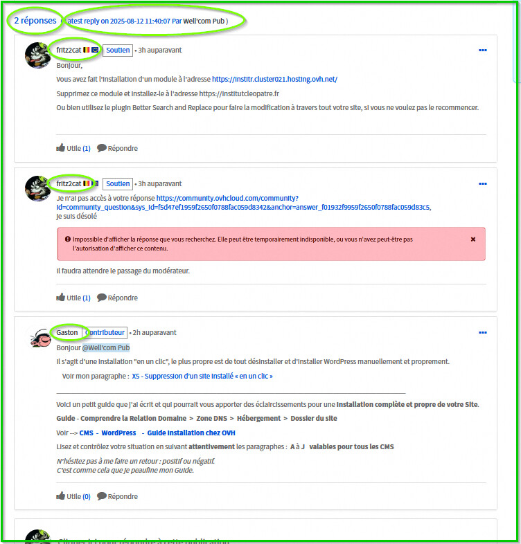

Bonjour, je commence à proposer à mes clients la création de site vitrine. Je suis donc novice. Je rencontre un problème avec le thème beautystyle, quand je publie, il n'y a pas la mise en page et les photos. cela vient t'il du thème ? institutcleopatre.fr. Merci
Vous avez fait l'installation d'un module à l'adresse https://institr.cluster021.hosting.ovh.net/
Supprimez ce module et installez-le à l'adresse https://institutcleopatre.fr
Ou bien utilisez le plugin Better Search and Replace pour faire la modification à travers tout votre site, si vous ne voulez pas le recommencer.
Merci beaucoup, ca fonctionne !

Bonjour @Well'com Pub
Il s'agit d'une installation "en un clic", le plus propre est de tout désinstaller et d'installer WordPress manuellement et proprement.
Voir mon paragraphe : X5 - Suppression d’un site installé « en un clic »
Lisez et contrôlez votre situation en suivant attentivement les paragraphes : A à J valables pour tous les CMS
