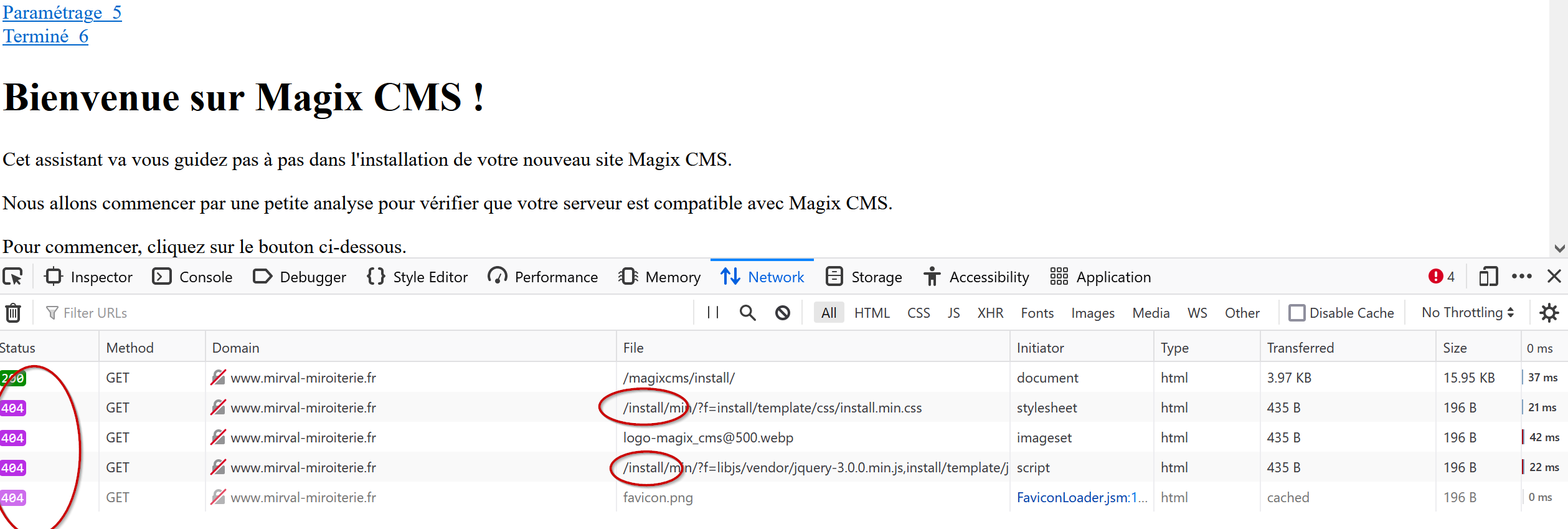

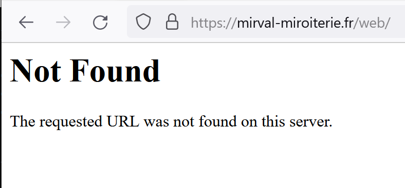

1) contao n'est pas installé dans /web:
2) magixcms: relisez sa documentation. Si on vous dit de le mettre dans un répertoire /install , alors ce n'est pas dans /magixcms/install
Voyez par vous même les appels à l'intérieur de votre page web:
