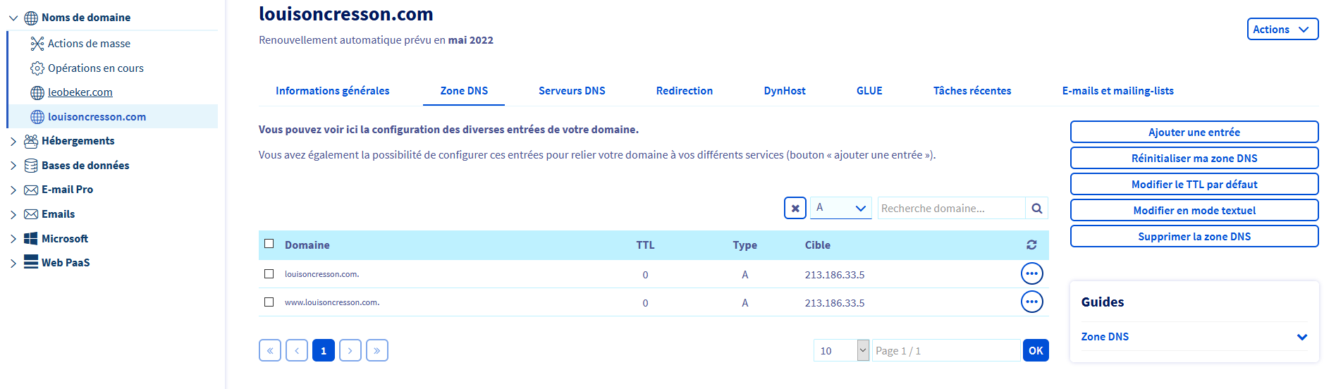

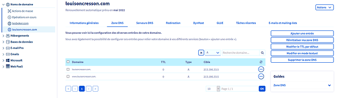

Quel autre domaine voudrais-tu faire pointer sur cet hébergement ?
Et … dans quel dossier cible ?
Puis à faire avec un ordinateur :, … pages entières

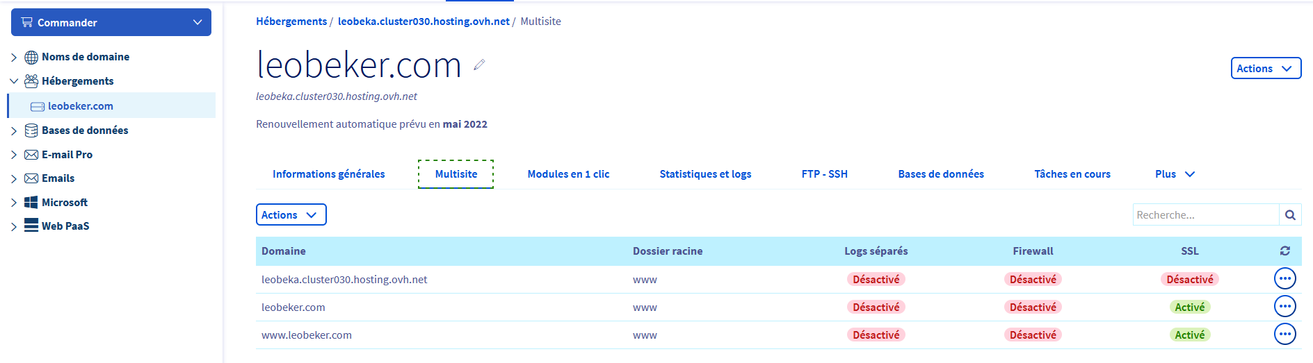

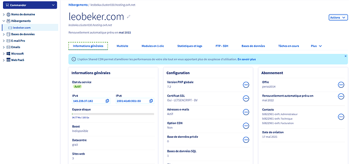

Je voudrais faire pointer vers le domaine www.louisoncresson.com. Il n'y aurait pas de dossier particulier puisque le site serait hébergé en WP. (en fait www.leobeker.com/WP/).
Voici les deux captures d'écran
Bonsoir @CedricG30

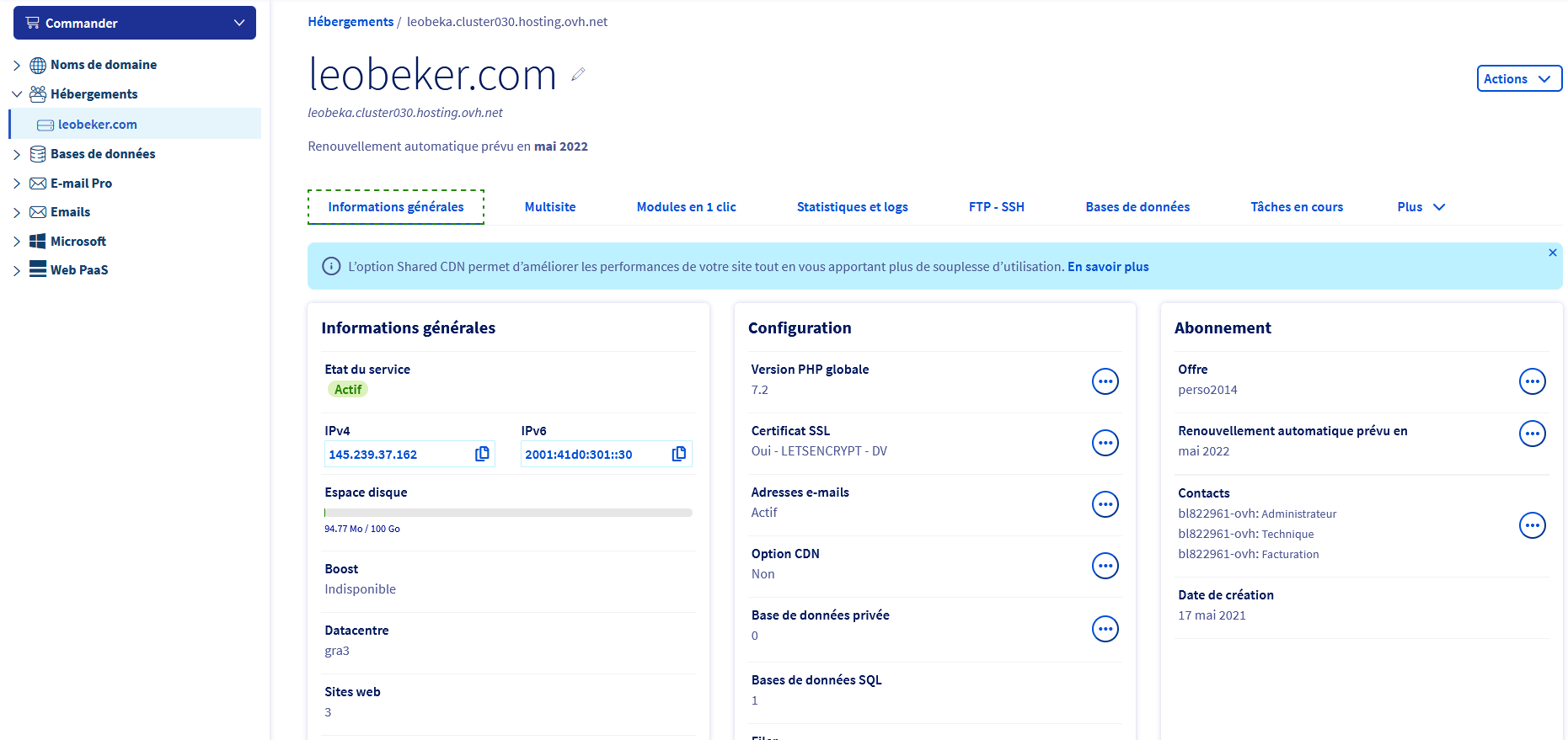

Il faut que tu modifies et que tu mettes la cible : 145.239.37.162
Puis ici, que tu rajoutes ces 2 domaines avec le dossier cible www
* louisoncresson.com
* www.louisoncresson.com
Merci @Gaston_Phone. Cela veut-il dire que leobeker.com pourra être utilisé sans problème comme redirection pour un tout autre site, comme c'était souhaité initialement ? Peut-être en supprimant leobeker.com et www .leobeker.com, après avoir ajouté louisoncresson.com?
Cela veut-il dire que l'**hébergement** leobeker.com pourra être utilisé sans problème
En principe OUI.
Maintenant, attention à veiller à ce que, quand le domaine leobeker.com ne sera pas renouvelé, **hébergement** leobeker.com sera bien reconduit.
