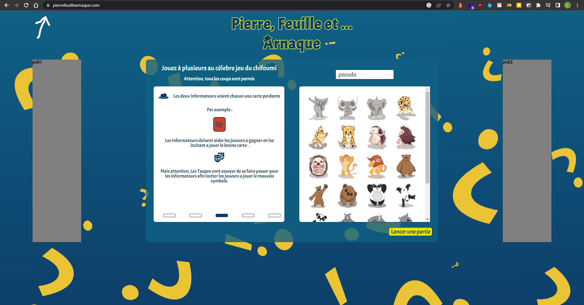

=> J'ai pourtant activer le ssl et générer un certificat dans l'onglet multisites, mais lors ce que je me connecte au site j'ai une adresse en http.
En arrivant sur le site on est en http, mais il suffit de cliquer sur l'url et de valider pour que le site passe en https​:thinking:.

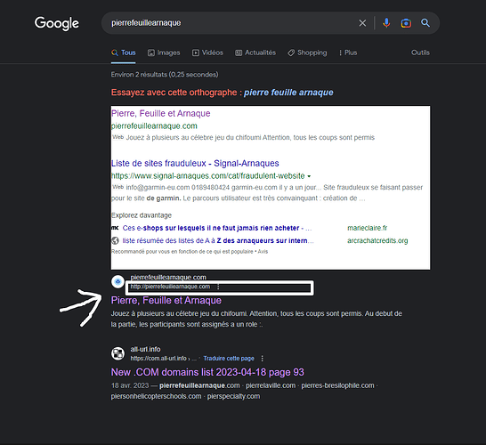

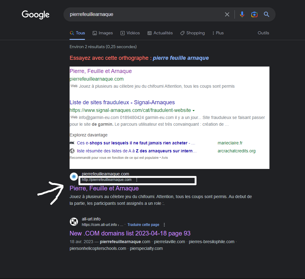

Si quelqu'un a le meme probleme que moi, il faut faiter un ht.access avec ce code. =>
Options -MultiViews
RewriteEngine On
RewriteCond %{HTTP_HOST} ^www.monDomaine.com [NC]
RewriteRule ^(.*) https://monDomaine.com/$1 [L,R=301,QSA]
Ca marche. Mais ce n'est pas la meilleure option, car le site s'affichera bien en https, mais sera référencer par google en http. Donc bye-bye le référencement.
