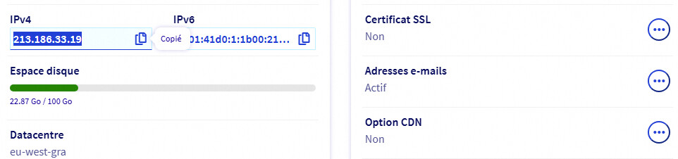

Sur mon dashboard j'ai une IP en 213.186.33.19 mais dans Information générale / Configuration / Option CDN = Non
Merci Fritz2cat, je viens de regarder j'ai bien une IP en 213.186.33.19, mais dans Hébergement/Info Générales/Configuration Option CDN = Non

Je disais que j'étais en IP 213.186.33.19 et que dans Configuration , l'option CDN était sur NON. Je n'ai donc rien a désactiver.

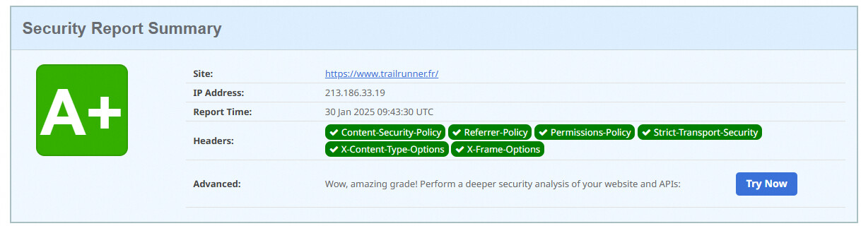

Merci pour les infos, je viens d'ajouter (et de comprendre, car la nuit porte conseil) mes entrées DNS dans les champs A et AAAA de trailrunner.fr et www.trailrunner.fr.
Gaston, j'ai dèja un peu éplucher cette doc très très complète, je vais m'y replonger
Après quelques clics ici et là, l'ajout d'un plugin pour le HSTS, j'ai du vert partout et des notes en A+ partout. Joie.Bonheur.
Merci pour les conseils et l'aide !
